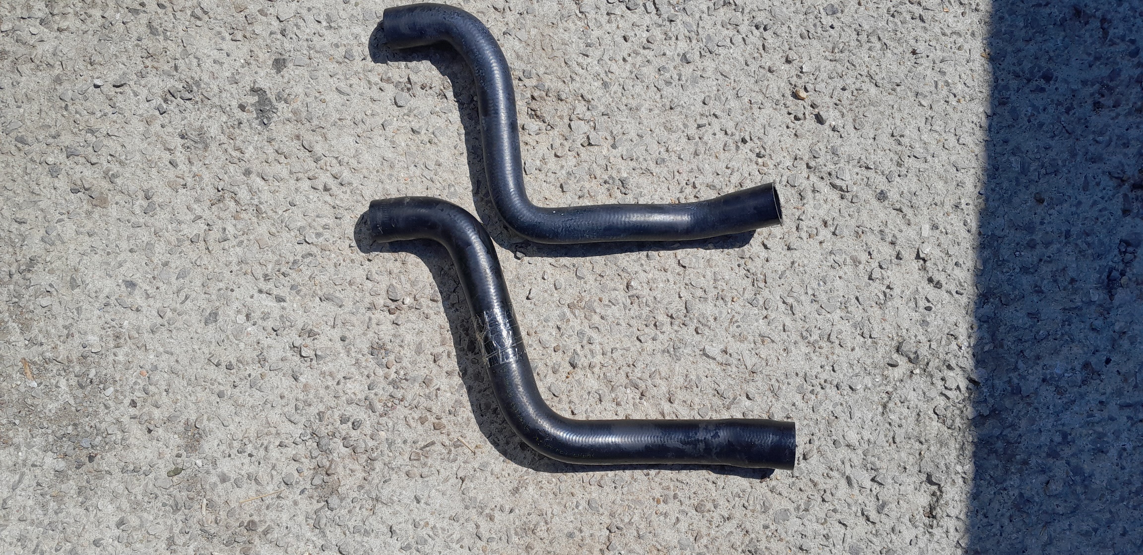

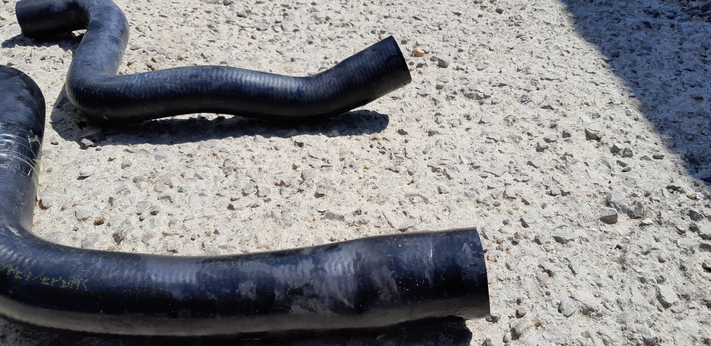

Случка: Заминава един C-Max 1.8 бензин на море. Пука маркуч от радиатора. Ремонт и се прибира. Докараха го за проверка.
Да, сменен е маркуча, ама вместо да чакат нужният за модела, се слага каквото има.

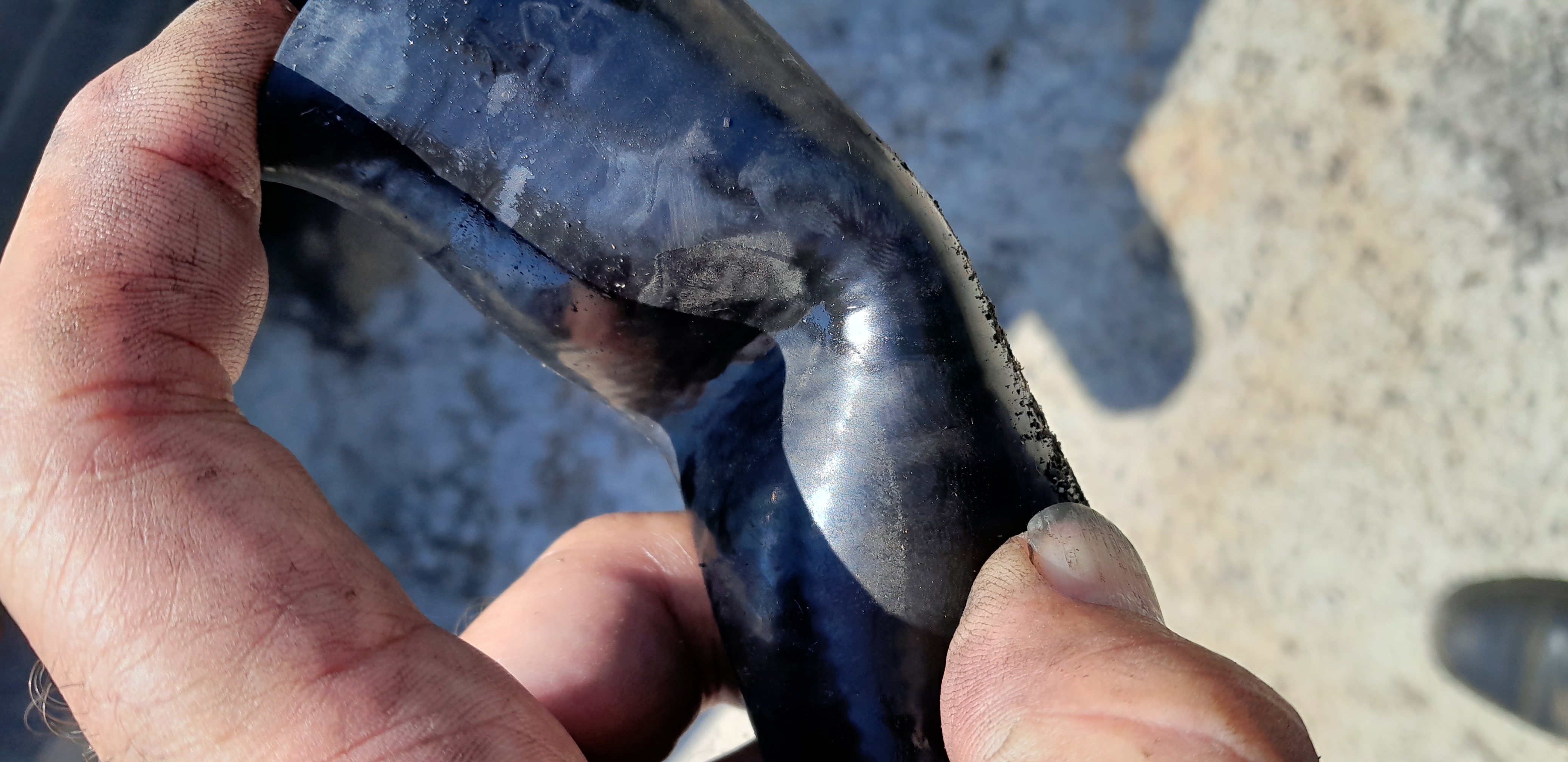

Прилича си, нали. Но трудно се вади и монтира корпуса на въздушния филтър. Маркуча няма нужната форма и се пречупва, щото опира във филтърната кутия.

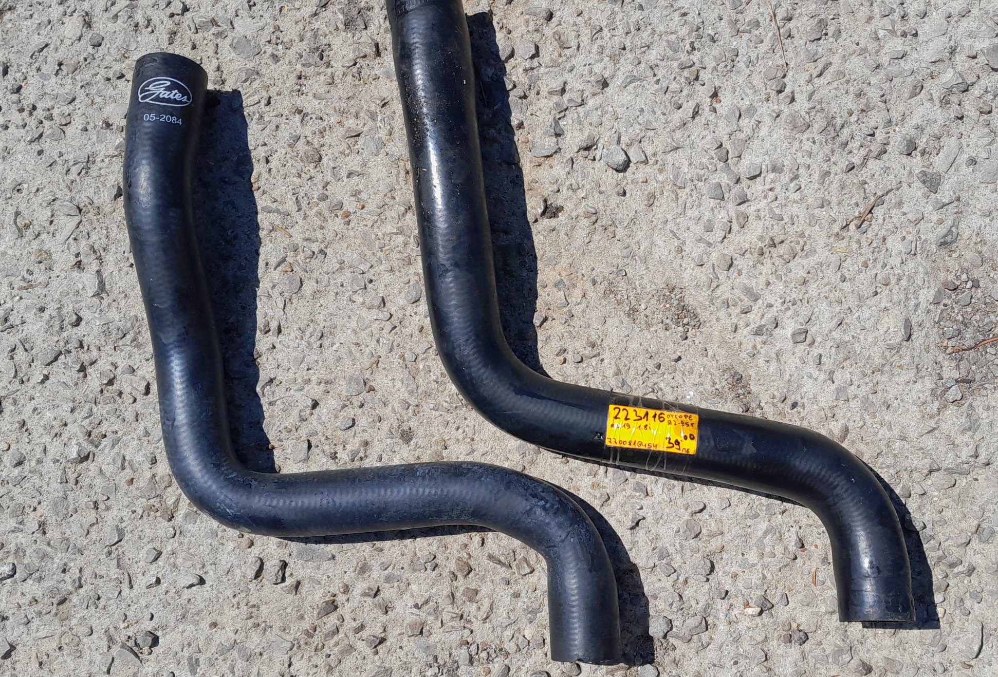

Временен ремонт с маркуч за Рено 19 1.8
Сменен с подходящ и всичко е наред.

fordmaniac написа:
13 авг 2022, 11:47
И при мен един маркуч е от Опел, но не знам кой е той.
Пръснал се е след загасяне на мотора.
Ходих на зад от където съм минал и нямаше следи, а на паркинга локва.
С пътна помощ я закарах на моя човек в Плевен и след малко ми звъни, че е готова.
Учудих се, че толкова бързо е станала и той си ми каза.
Имал някакъв втори мотор за неговия Опел, маркуча бил сходен и го сложил.
Отдавна беше, не е имало проблеми.
