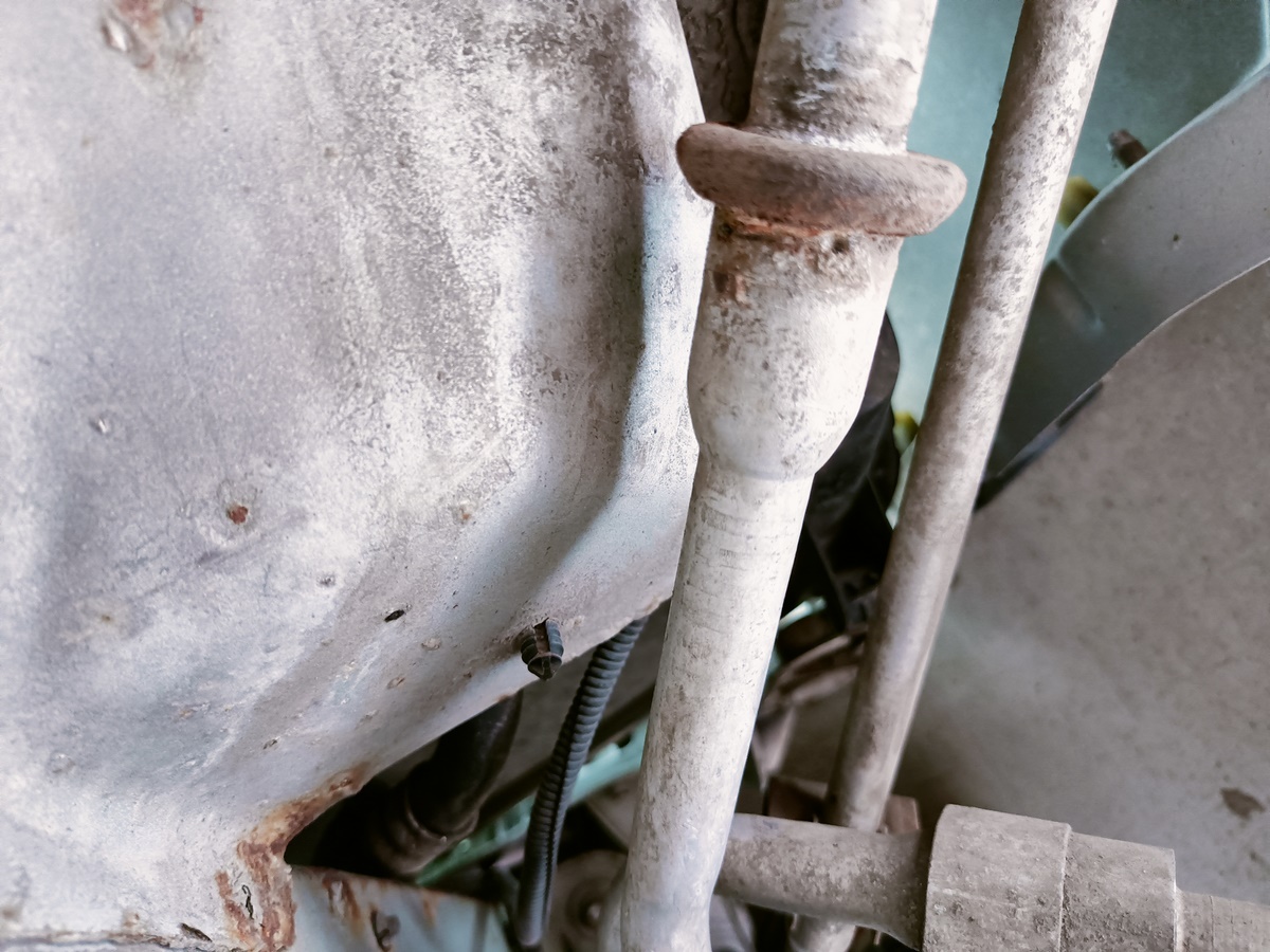

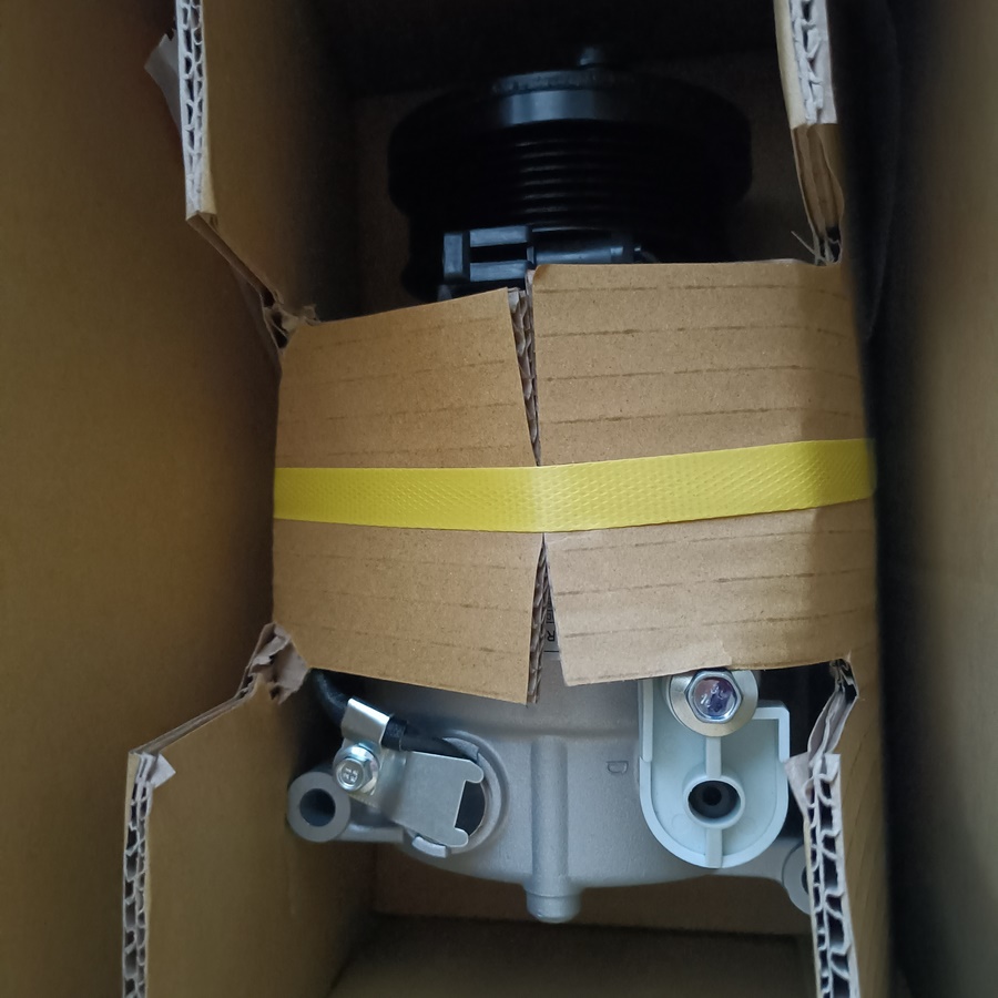

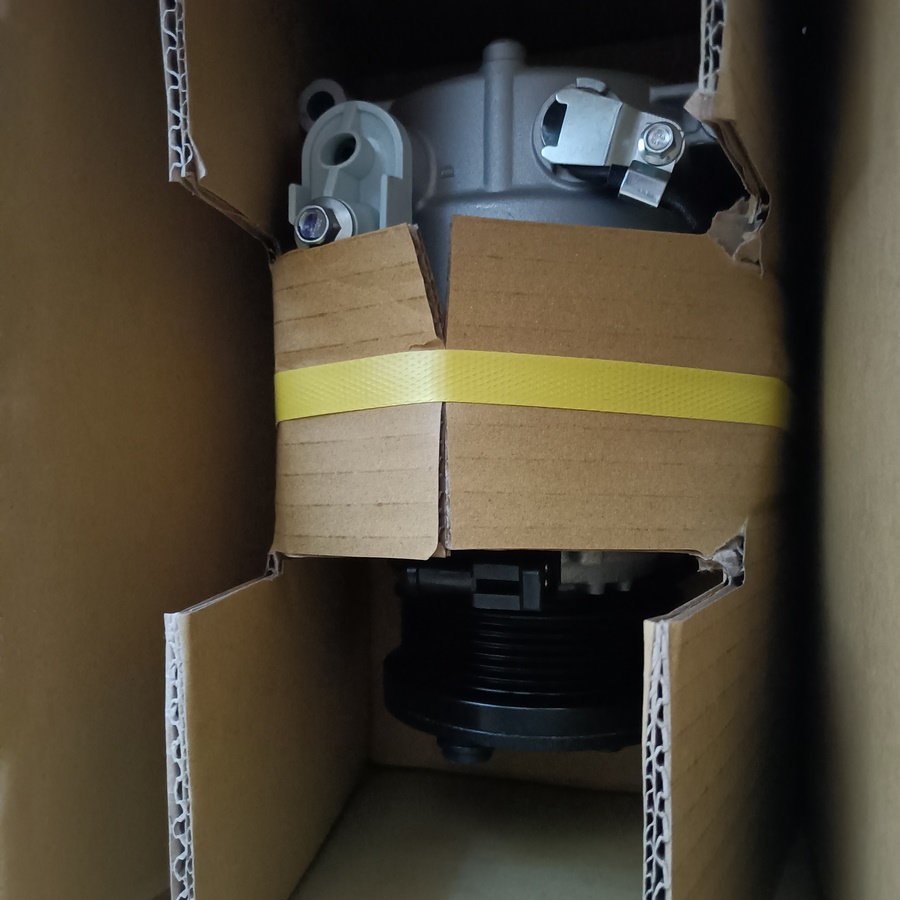

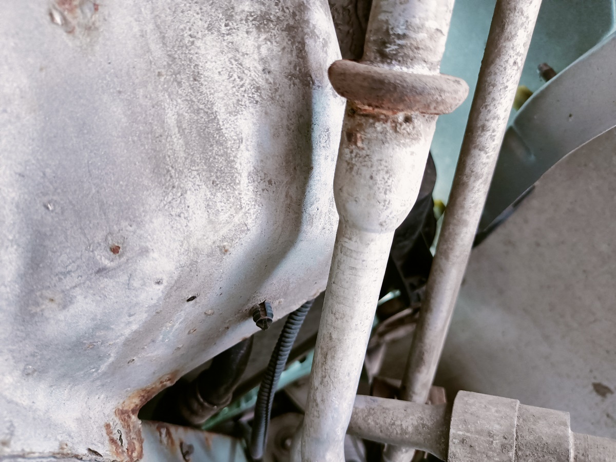

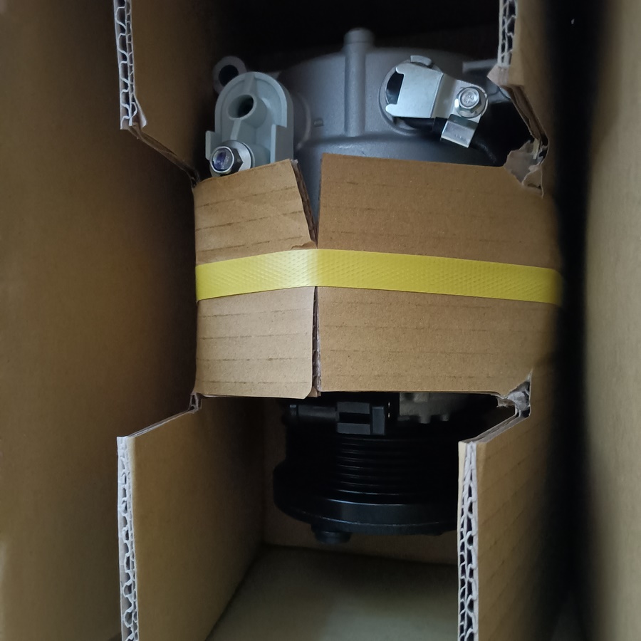

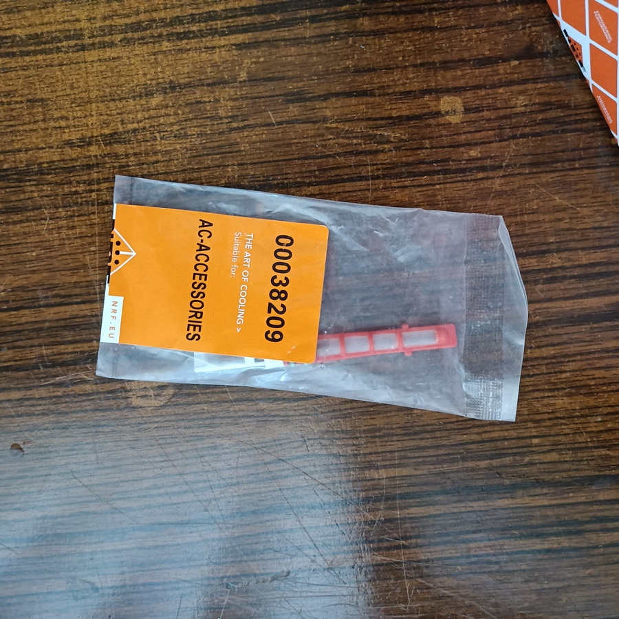

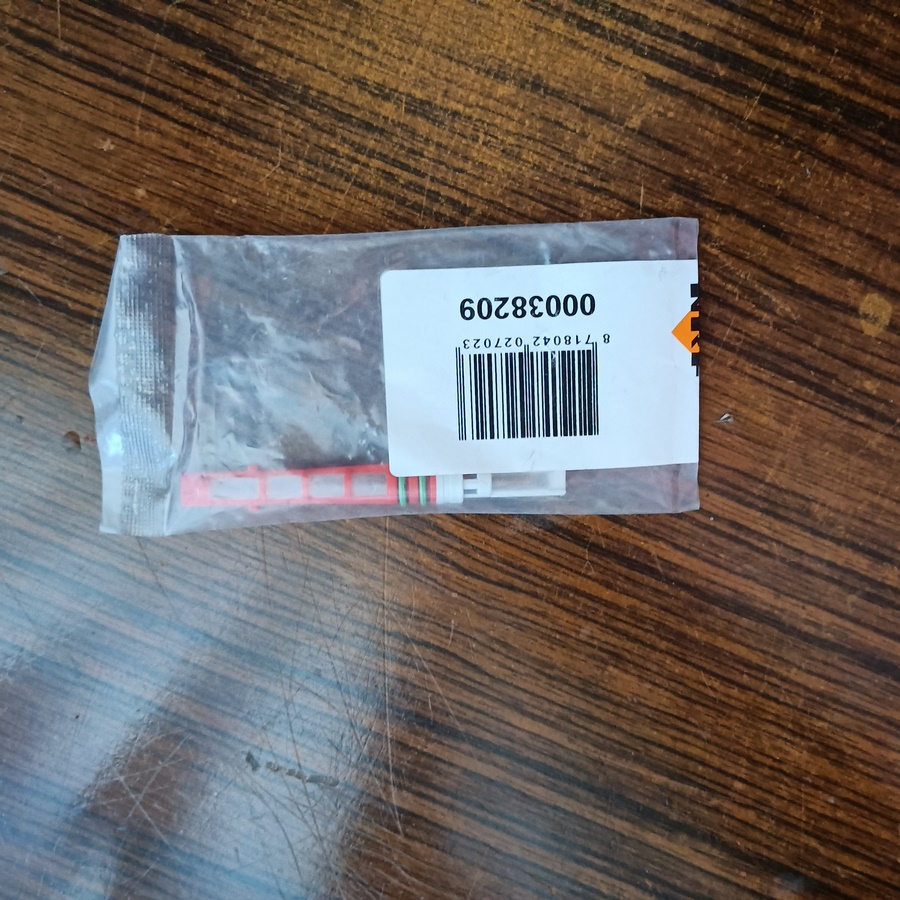

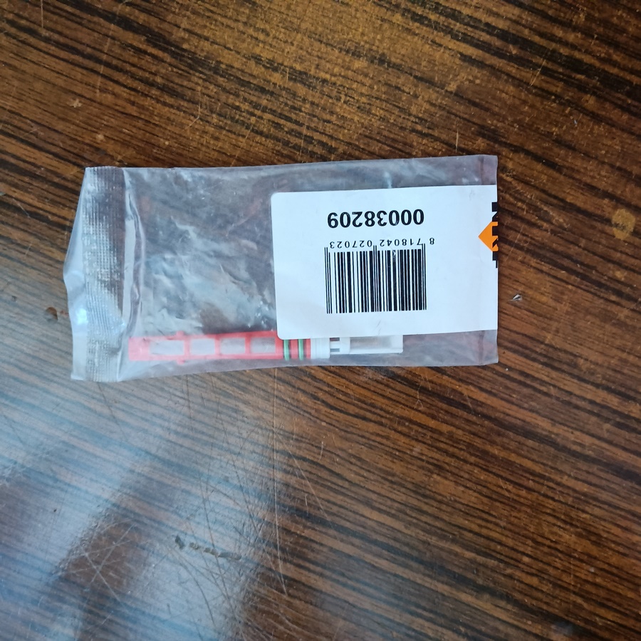

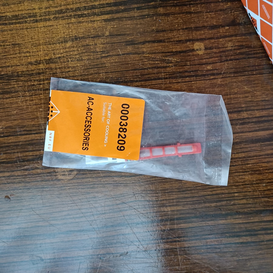

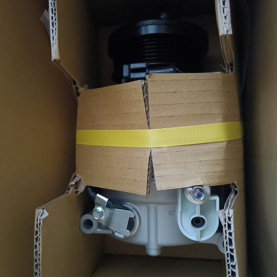

Малко развитие по темата минах през ауто фрост комфорт да ги питам колко ще струва ремонта и ми обявиха 160 евро после отидох до магазина за авточасти който е на 600 метра по надолу приблизително да питам колко е цената на компресора за климатика с отстъпката която имам излезе 110 евро. Обясних каква е ситуацията на момчето в магазина че компресора тече отпред и отзад при капачето за клапана на налягането като преди това бях смени едната тръба и дехидрататора защото беше с дупка. Самата фирма от която пазарувам продават и машини за пълнене ма климатици и момчето вика дай да ти кача колата да видя какво става. Закачи я на машината и ми вика компресора бачка ама прави повече налягане от колкото трябва демек че се товари. Каза ми че вероятно има запушване и за да е сигурен после отви капачето на клапана за налягането дето седи отзад той е на два болта които се отвиват лесно свалихме гарнитутката отзад а тя се беше свила наполовина което означавало че налягането е по голямо от колкото трябва по заводски параметри и ми даде да ми сменят още един клапан с цедка по вероятно там да се събрали боклуци.

А когато смениха дехидратора, почистиха ли цялата система? В дехидратора би трябвало да има едни абсорбенти, обикновено поставени в някакъв проходим материал. Ако торбичка с абсорбент се скъса, материалът в нея се разнася из цялата система и прави тапи. Заради такава тапа компресорът започва да повишава налягането.

Предполагам че цялата мръсотия е при този клапан който служи и за филтър отворите са му много малки.
