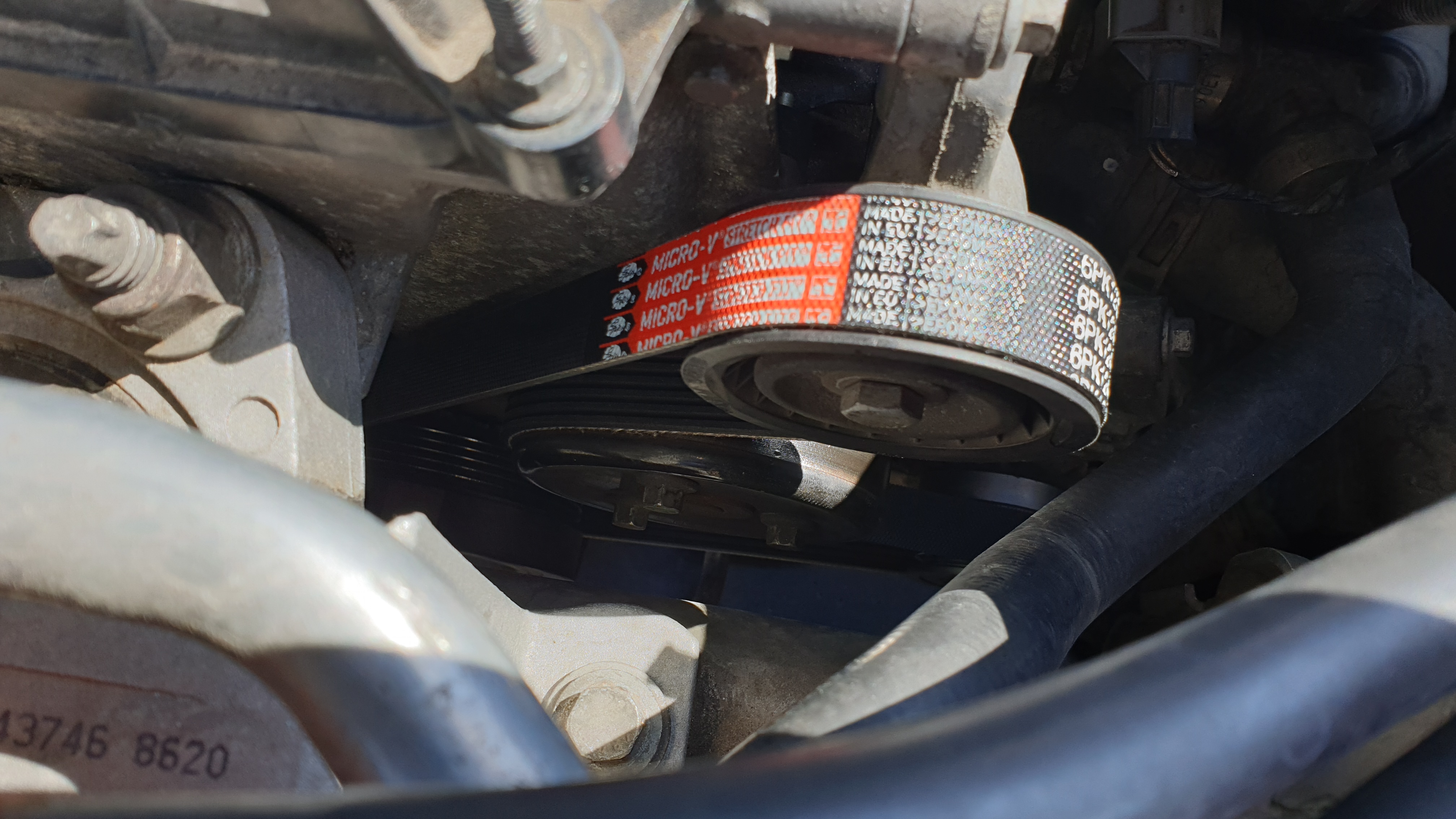

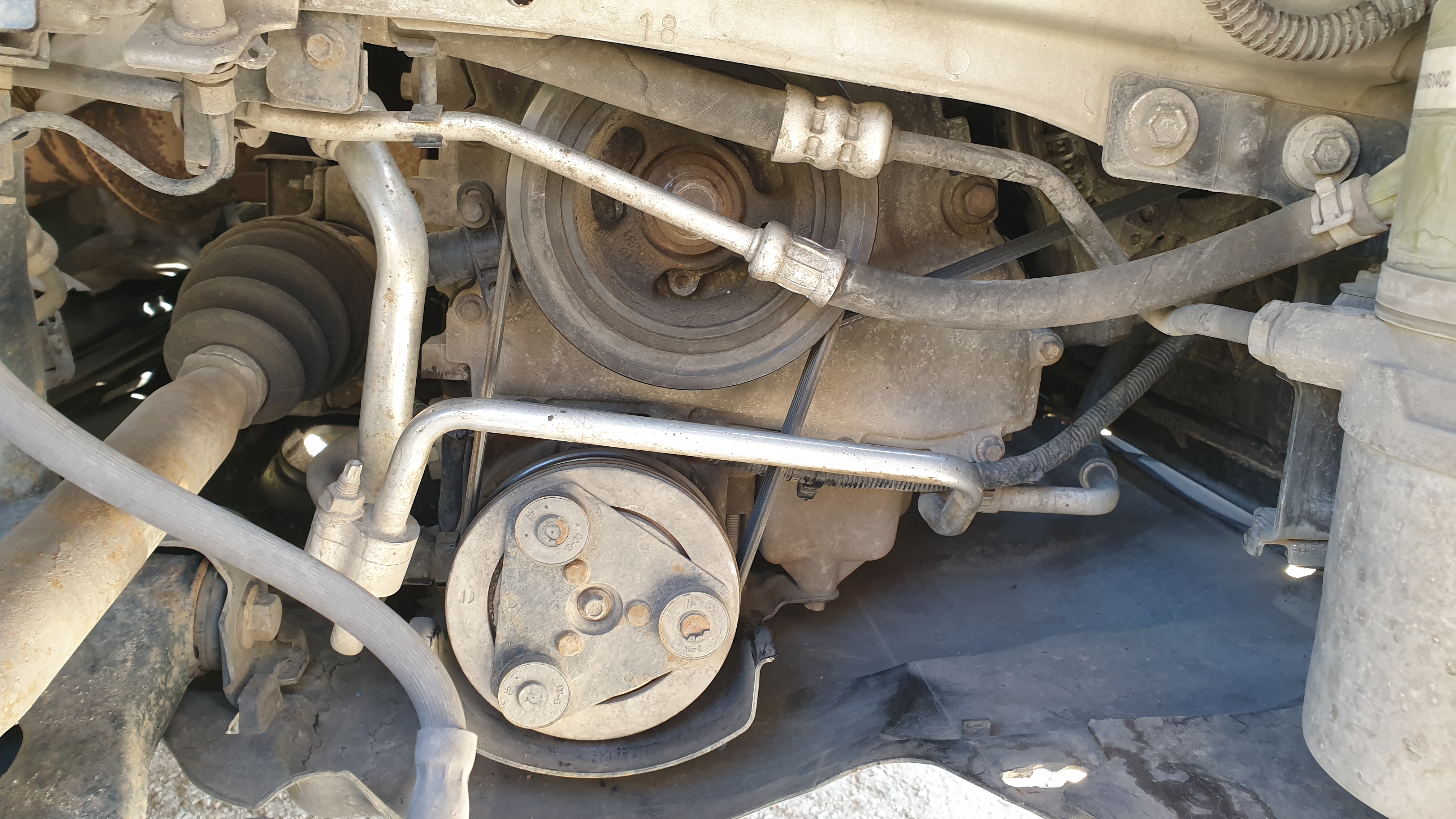

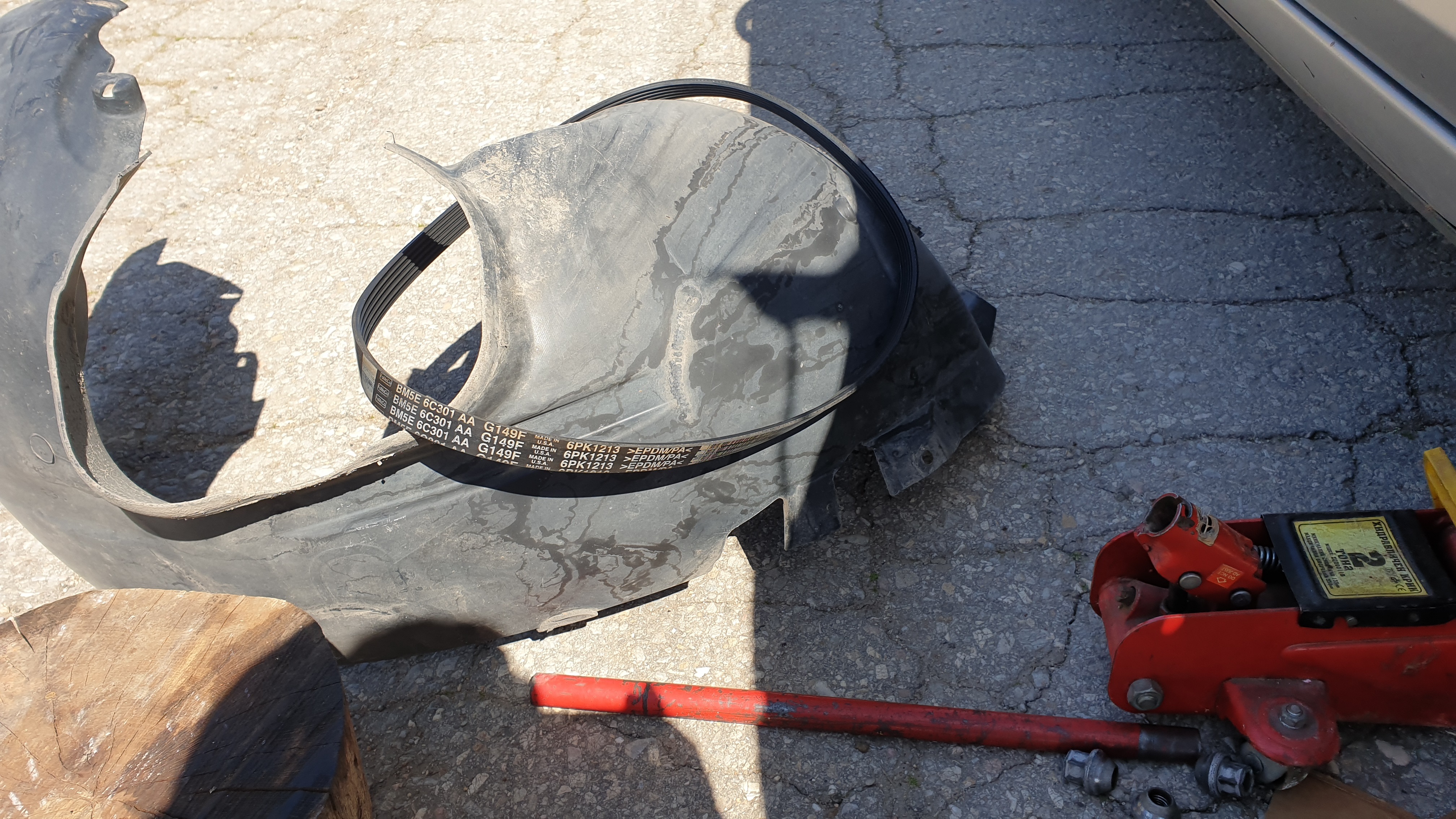

Така обещах да пиша като го сменя. Последвах опита на колегата @freeway и купих Gates 6PK1249SF. Наистина нямах никакви проблеми този път, реално повече се занимавах с малкия ремък на климатика, да го сваля и сложа без да го унищожа. Не знам защо беше толкова лесно сега, но предполагам два фактора: Gates ремъка беше малко по-дълъг от Continental-a, с който пробвах миналия път, въпреки че и двата се водят 1249 и втория фактор - оставих новия ремък 2 часа стабилно да се попече на слънце с цел да омекне. Така, че съвет от мен - избягвайте Continetal за пистов ремък. Иначе за гуми ги препоръчвам горещо :D . Ето няколко снимки:

Мисля че ти е било трудно защото го сменяш на място. На подемник е елементарно. И аз мислех да сваля моя на място да проверя ролките но се отказах

Ако колата ти е преди фейс лифта би трябвало да е с оптяжна ролка и ремъка е друг размер и НЕ е еластичен.
Ради-1 написа:
10 апр 2022, 10:47
Първия път при неуспешния опит дори бях на канал при майстор, нито аз нито майстора успяхме да сложим Continental-a.
