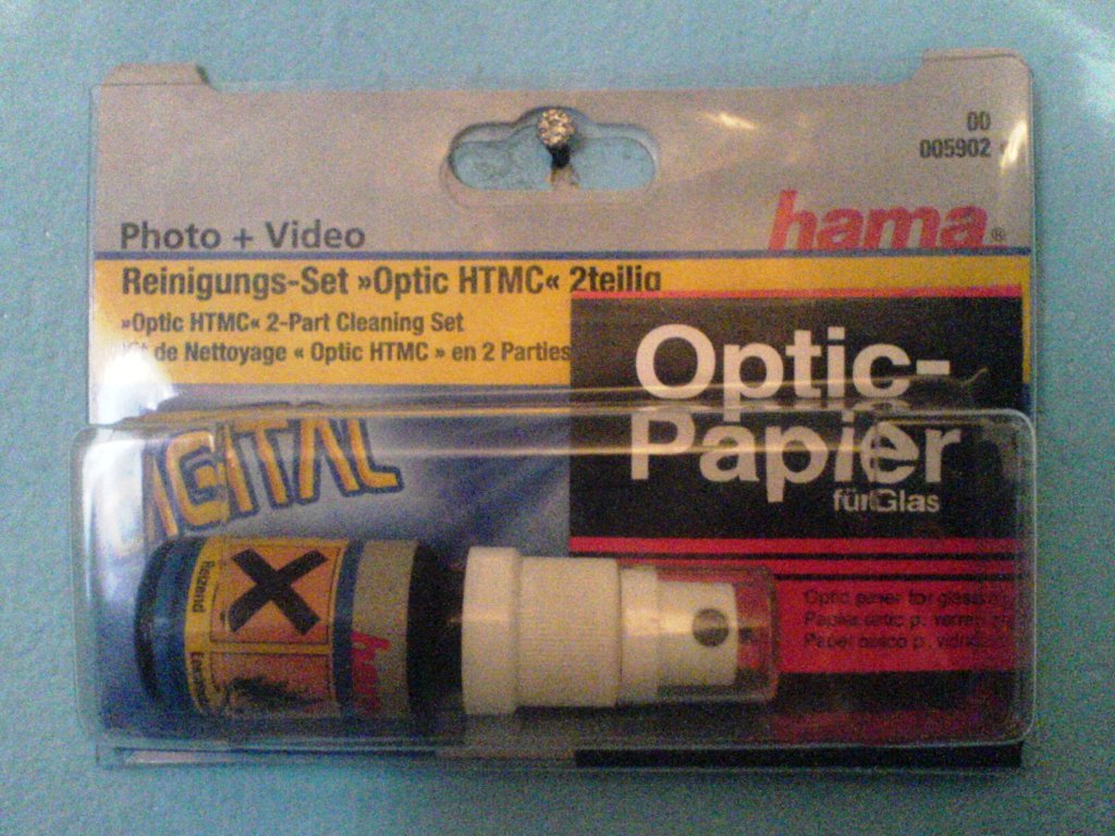

ПОЧИСТХ СИ MAF-а
Почистих MAF сензора на Зетек 1,6 16V с препарат за почистване на най-фина оптика (микроскопи, обективи, MAF сензори и т.н.
с хартийки за чистене към него от фотото на Кодак на бул. Витоша. Става перфекто и не се налага да духаш половин час.
При мен беше замърсен единия датчик и не държеше стабилни обороти при студен двигател (за първите 1-2 минути). Сега всичко е окау.

Добре си сторил, ама на опаковката си пише изрично, че е за стъкло.
А доколкото нишките/жичките(или както се казват) са от благороден метал, няма причина да не се чистят с всичко що разтваря мръсотията (от гроздова, през Mr Proper, та до сода за бъчви)...Стига да няма насилие над тях шото са много чупливи.

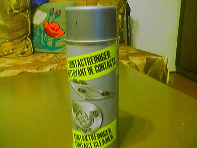

ЕЛ. ИНСТАЛАЦИЯ и ОБОРУДВАНЕ
Електроkлин-dry.Това е спрея за чистене

Ами почистих го, но карах само градско.Може би има някакъв ефект, при положение, че нишките не бяха много зацапани.Едната си беше сивичка, а другата имаше малко черно, но светнаха. Може би малко по-добре се дърпа, но ще го видя на разхода на дълъг път.Brock написа:Ще има ефектpifivo1 написа:Може ли някой да ми каже, ако колата е на газ дали трябва да се чисти МАФ сензора и ще има ли някакъв ефект?Предварително благодаря. Така де, настроил съм се да го почистя, но да разбера поне дали си заслужава усилията.![]()

А ето го и спрея за колегата който ме попитаpifivo1 написа:Ами почистих го, но карах само градско.Може би има някакъв ефект, при положение, че нишките не бяха много зацапани.Едната си беше сивичка, а другата имаше малко черно, но светнаха. Може би малко по-добре се дърпа, но ще го видя на разхода на дълъг път.Brock написа:Ще има ефектpifivo1 написа:Може ли някой да ми каже, ако колата е на газ дали трябва да се чисти МАФ сензора и ще има ли някакъв ефект?Предварително благодаря. Така де, настроил съм се да го почистя, но да разбера поне дали си заслужава усилията.![]()

Абе колеги, аз преди около месец направих тази процедура даже и изключих акомулатора ако има гре6ки да ги изтрие и се получи нещо много кофти,колата не варви толкова добре както педи,по бавно ускорява и гори повече. Имаше малко нагар по една от жичките на MAF-a ,изчисти се супер с контактен спрей,като на PIFIVO 1. Назнам какво да правя.Разбрах,че в Пловдив в един сервиз имат стенд за проверка на MAF сензори и още се чудя какво да правя.
