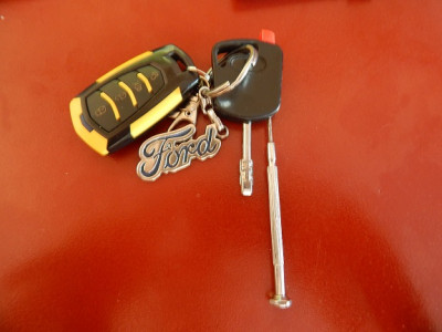

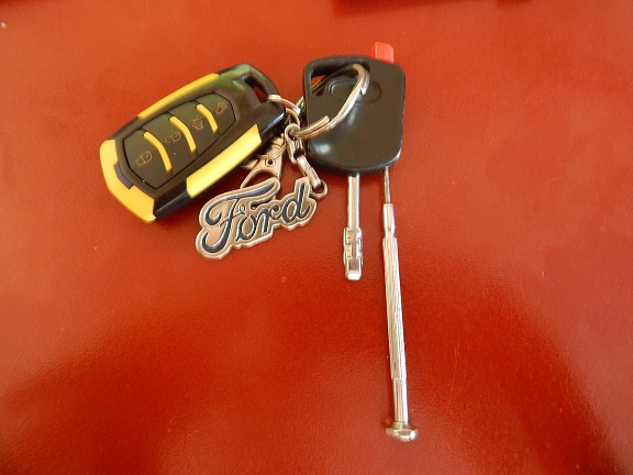

Здравейте, отскоро се сдобих с Транзит Кънект и има някои неща, които ме дразнят и се опитвам да ги разреша.
1. Взех от тия китайски кутийки за згъваем ключ. Направих си ключа, прехвърлих всичко от оригиналния и всичко беше наред, докато, не се убедих, че има чип в ключа който блокира запалването. Шубе ме е да го разколачвам и да вадя чипа, че да не остана без ключ. Имам втори, който е без бутони и отзад на него има набутана някаква синя пластмасичка в която предполагам е чипа.
Мога ли да намеря такова чипче (ампулка) и да го обуча само него за китайския ключ?
Винаги ползвам и задните врати. Мога ли да обуча дистанционното, да отваря всичките врати, а не допълнително за задните?
Допълнително:
Мога ли да удължа времето на осветяване на плафоните при отворена врата?
Мога ли да направя така, че прозорците да работят примерно определено време след загасяне на двигателя, без да е на контакт?
Допълнително:

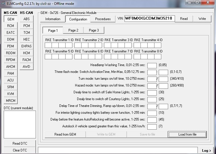

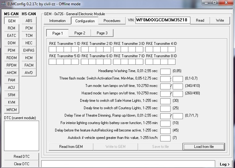

@Yanko78
Имобилайзера от стария ключ, можеш да го прехвърлиш в кутийката на новия. Поне аз така направих преди две години.
Но трябва да си много внимателен. Моя чип се оказа залепен към кутийката, така че само с дърпане не става. Моята я дялках със швейцарското ножче мнооого внимателно, докато можах да извадя чипа, без опасност да го повредя. В кутийката на сгъваемия ключ има удобно място да се сложи чипа.
Стария можеш да си го държиш в колата, ако искаш да отваряш капака на двигателя, без да гасиш двигателя. Така или иначе с него освен физически да се отключват и заключват вратите, друго не може да се направи, ако няма чип.
Програмирането е в GEM модула (General Electronic Module). От screenshot-a се вижда какво още може да се променя.
Вероятно се продават само чипове, не съм търсил. Или пък да изкормиш от ключ от някоя морга. Сам можеш единствено да го обучиш да отключва / заключва колата. За да палиш с него, трябва да минеш или през МП или през ключар или да се справиш сам, по начина описан в темата Добавяне на ключ в паметта на колата.Мога ли да намеря такова чипче (ампулка) и да го обуча само него за китайския ключ?
Влез в колата, натисни едновременно и задръж за поне 4 секунди бутоните за отключване и заключване. Ако процедурата е валидна при теб ('щото си с "баничарка"), трябва да премигнат аварийните, което е знак за успешно препрограмиране. За това упражнение не е нужно да се вкарва ключа в гнездото. Даже мисля, че можеше да се програмира и ако си в непосредствена близост до автомобила.Винаги ползвам и задните врати. Мога ли да обуча дистанционното, да отваря всичките врати, а не допълнително за задните?
Мисля, че може. Трябва ти адаптер ELS 27 или ELM 327 с ключ за превключване между MS CAN и HS CAN "шините" и програмата ELMConfig. ELS 27 чете автоматично двете шини, така че ключ не му трябва.Мога ли да удължа времето на осветяване на плафоните при отворена врата?

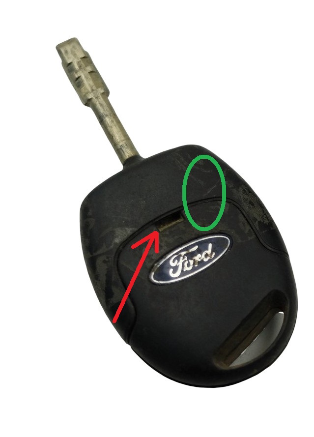

- Ozzie
- Мнения: 1207
Re: КЛЮЧОВЕ и КЛЮЧАЛКИ (система за сигурност) - Форд Фокус
мммм.... сигурен ли си? Казваш, че си прехвърлил всичко от стария в новия, т.е., подпъхнал си нещо там, където съм посочил с червената стрелка, разделили си двете половини и т.н., докато изтърбушиш платката и батерията. Чипа се намира в половинката с логото, долу- горе където е ограденото със зелената елипса. Щом веднъж вече си разглобявал ключа напълно, няма как да го пропуснеш. Ако не се лъжа, даже стърчеше малко, някакви части от милиметъра.

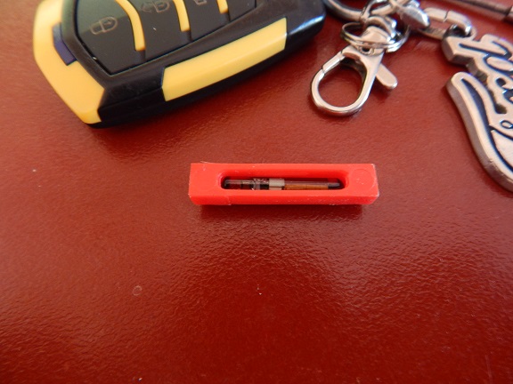

Отворих го дейба и тъпия ключ (резервния) сега ще мисля как да закрепя транспондера към китайската кутийка, че не е много като капсулка. Ще пробвам с неговата си, ако не пасне, ще го залепя някак си.
- Ozzie
- Мнения: 1207
Не ми се отваря сгъваемия, иначе щях да ти щракна, къде съм сложил чипа.
Предполагам, че 99% от китайските кутийки са еднакви, та вероятно може да има и при теб нещо като канал / улей, вътре в кутийката. Моя чип го фиксирах във въпросния с двойно лепящо тиксо, да не халтави.
фЪктически, от последната снимка ти трябва само черното нещо / чипа.
Yanko78
- Мнения: 44
- Регистриран: 14 мар 2020, 15:55
- Местоположение: Враца
Абсолютно така направих и аз. Неговата капсула е голяма. Омотах го в хартиено тиксо, подложих му отзад в продължението на каналчето също тиксо да не изпада. Слизам да го изпробвамOzzie написа: ↑17 мар 2020, 22:06Не ми се отваря сгъваемия, иначе щях да ти щракна, къде съм сложил чипа.
Пичове! Всичко е точно! Работи!
Благодаря на включелите се!
