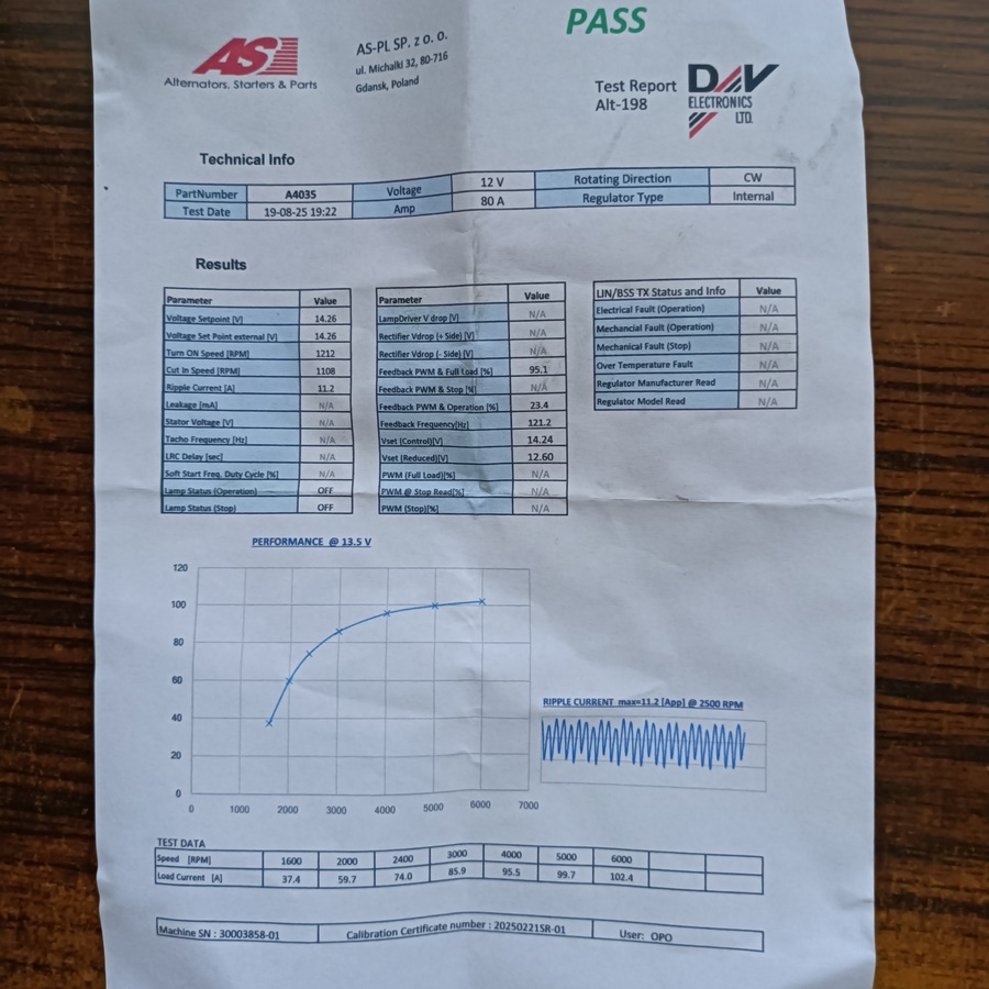

Днес на единият Форд смених алтернатора с нов купих го за 100 евро с гаранция една година някакъв Полски реших че няма смисъл да го рециклирам защото ми искат същите пари. Отне ми 30 минути за цялата процедура по смяната пред блока старият го разглобих почти всичко беше заминало колекторни пръстени диоден мост четките на реле регулатора и единият лагер вече жужеше. По нататъка ще напиша кави са чистите ако някой реши да рециклира въпреки че се разглобява много лесно.

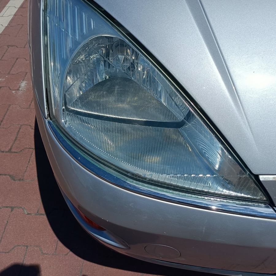

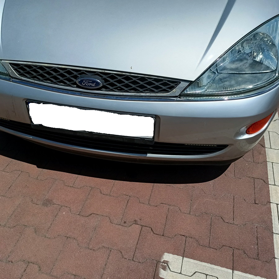

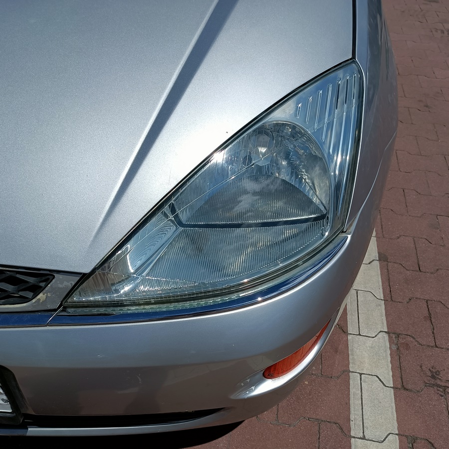

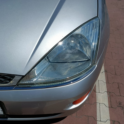

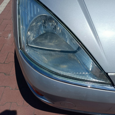

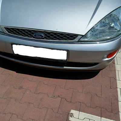

Вчера си смених предната броня на колата януари ме беше ме ударил автобус на градският транспорт видях че времето е хубаво и съседите удариха една ръка. Бронята е взех втора ръка същият цвят за 50 евро. полирах си и фаровете никога не бях го прави и ефекта е доста добър ще видя дали ще изкарат доста или рекламата е голяма минах ги първо със шкурка 400 после 800 и водна на 1000 и 2000 накрая ги изпръсках с лак за фарове навън въпреки че духаше вятър станаха почти като нови. Спреят е 250 милилитра моите минах 3 пъти изпръсках и на двама други съседи фаровете по два пъти а пак остана явно беше ден за полиране пред нашият блок. Иначе спрея го взех за 16 евро шкурките 1 евро като с тях изтъркахме и другите две коли и 0,50 цента за шишенце спирт за да почистя фаровете преди пръскане.

Най-яко става с фолио вместо спрей. Държи с години и фаровете изглеждат като току-що излезли от завода.
Знам всички вицове за Форд :D
aspasia
Мнения: 1545
Мнение от aspasia » 15 юни 2026, 21:08
И на мен ми е интересно колко ще изкара пише че има UV защита.

Аз моите ги поддържам като нови с две процедури годишно с паста за зъби , парцалче и работа за около 5-10мин.

Със сигурност ще изкара много дълго време. Лакирането е най-трайният вариант, който изкарва с години. Не знам дали този специализиран лак за фарове е истински и с реална UV защита, но какъвто и да е, ефектът ще е траен. Няколко пъти (на моите по-стари коли) съм ползвал стандартен 2К лак за автомобилна боя, който си купувам на грамаж от магазин за автобои. Досега не се е налагало да правя процедурата втори път- фаровете все още са като нови след няколко години употреба.

Общо три коли напръсках с този спрей и остана половината след два дни флакона се втвърди отнема същото време колкото и пастирането обаче като го правих изкарваха 3-4 месеца и пак жълти а вечер нищо не виждах мисля да сложа и лед H4 да видя как ще нощем.
