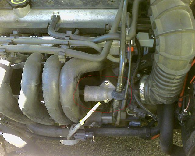

Нека вкарам малко яснота по моят проблем.
Значи симпномите бяха следните.:
Паля колата, държи 2000-2300 об/мин. след около 5-10мин. те падат на 1300об/мин и от там не падат повече (90*температура)
Но по-големите проблеми идват когато потегля, колата дори и с 5-10км/ч да се движи оставя ли я на свободна предавка сама си качва оборотите до 4500-5000-5500об/мин. НО спре ли колата на място и не се двиви оборотите си падат на 1200об/мин и не се форсира. Общо взето това и е проблема.
Днес си направих труда да сваля бай-пас клапана (или така нареченото стъпково моторче) и какво да видя оста по която се движи клапата е откършена (снимки на счупената ос утре) и реших да откача бай-пас клапана. Просто останах очарован колата заработи на 90% както трябва, вече не се форсира сама в движение нито на свободна е вярно работи на 1200об/мин. но на фона на предишният проблем е нищо. Сега проблем са тези 1200об. и това че на студено като я запаля и трябва около 2-3 мин аз да върша работата на клапана (стъпковия). Утре ще се опитам да намеря работещ такъв и да пробвам.
Миселта ми за цялата тази бъкотия дали е виновен този клапан и какво общо има движението на колата с оборотите????
Ето и няколко снимки:
На снимката по долу съм оградил въпросният винт (тример) който някой е въртял и откъснал, а тримера е продължение на оста вътре.

Колеги, поправих го всичко е ОК държи си обороти (800) при загряло положение.
Сега как поправих количката:
Свалих моторчето (клапана), поправих оста дето беше счупета, поставих го на колата, настроих оборотите от винта и потеглих с колата. Какво да видя проблема си го имаше, когато колата се двиви двигателя сам се форсира до 4500-5000об./мин. и реших да откача датчика за километража.
И пак паля държи 800об. тръгвам, не се форсира всичко е ОК но нямам километраж понеже е откачен датчика. Гася колата,закачам датчика са километр... паля проблема с форсирането е на лице.
Тъкмо се бях отчаял и се сетих за тъпият компютър на колата, откачих клемата на акумолатора за 2-3мин. закачих я паля, 800об с леки колебания 850, тръгвам 1,2,3,4 свободна и какво да видят очите ми колата си работи перфектно оборотите си падат до 1000 и секунда след това 800.
Направо се кефя страшно много. >:D<: >:D<: >:D<:
Еми това е всичко за сега дано съм бил полезен:
Ето и няколко снимки на въпросната счубена ОС.
