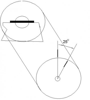

Сваляш капака на клапаните, отзад на вала има прорез който застопорява нулевото полужение на разп. вал.
А сега, по трудното е с другия, тея двигатели, чрез зъбчатки въртят първо ГНП помпата, и от там излиза ремък за разп. вал.
при полужение когато първи цилиндър се вдига, нагласяш горе на перката "пъхаш планка с точната дебелина" а долу на шайбата се дават 25 градуса статични. :wink:
Ако ти е 1.8D съм си играл да драскам ненужно. :cry: :cry: :cry: за това си пишете в профилите с какъв двигател сте. :idea: :idea:

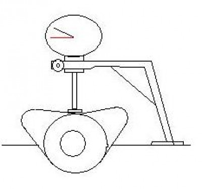

ако няма белег на раз. вал, можеш и със часовников индикатар да намериш нулевата точка..
Но данните са различни, за различните двигатели. :wink:

На разп. вал, се завива един чоп, на коляновия вал се бута един дорник, и се зацепва първият ремък..
Вторият който върти и самата помпа, там е по сложно, завива се чоп, но белега е продълговат и обхваща голям ъгъл, и когато си разглабям, го бележа спрямо чопа къдее било, ако не знаеш, но се пада към средата, или в леко предварение.

На ангренажа да, на ГНП "гориво нагнетателната помпа" не е така, белега е доста продълговат, и обхваща поне 30 градуса..
Абе целта е момента на впръскване, да съвпадне с -25 градуса на коляновият вал, тоест статично предварение....
