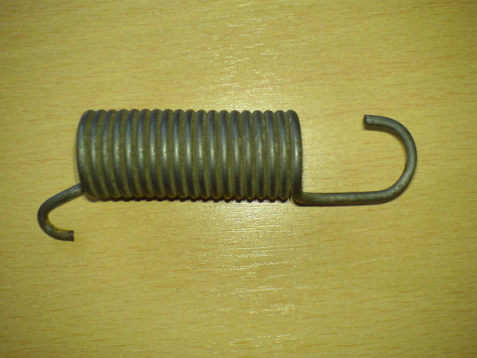

Колеги здравейте, вчера изведнъж като карах ми изпадна от някои педал една пружинка предполагам от съединителя понеже сега стои много високо, но много време гледах и така и не и намерих мястото колата е FORD ескорт 85 година с къдравите стопове. Предварително ви благодаря за помощта

сигурен съм, че тази пружина е от педала на съединителя понеже е доста нагоре в момента
бях прикачил снимка но незнам защо са сметнали че не е нужни при този специфичен проблем

Мнение от naasko » 20 юни 2007, 22:12
понеже незнам само при мен ли е проблема че не се отваря картинката ето как изглежда
http://img.data.bg/i.php?show=428148&ctrl_id=jjqheu#img" onclick="window.open(this.href);return false;
Мнение от HACKO » 20 юни 2007, 22:13
Тази пружина изпъва зъбния гребен на устройството за саморегулиране на съединителя. Закачена е на ухо на гребена и най вероятно се е счупило. Не може да се ремонтира трябва да се смени гребена, опитай се преди това да се навреш и да огледаш гребена.

И аз си намерих същата в краката преди време,май от тресчотката беше!Утре нямам време ,но други ден ще лягам от долу та до тогава ако не си и намерил местото ще погледна и ще ти кажа къде седи :wink:

...снимката си излиза перфектно! Много пъти! Явно проблема е при теб...

Ами предполагам че е от гребена понеже има едно пластмасово ушенце в него, но как да разбера кои е оригинален и кой менте за завиране слабичък сам и влизам лесно отдолу и не ми е проблем да го разкулача А иначе има ли вариант за побългаряване ?
