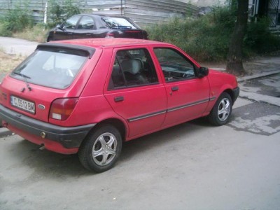

Колеги, мислите ли че ще успее да си върне колицата цвета след едно пастиране - и колко време ще държи? Зарибяваха ме от две три автомивки за такова, но като знам че струва около 60 лв, дали не е по - добре направо да я пребоядисам в този случай?
п.с - това е колицата..

Ами ще си го върне да ти кажа,до сега 10 коли съм гледал преди и след и разликата е убииствена, на края мисля,че и с някаква восъчна паста се минаваше и страшен гланц!То и няма как да не изглежда добре на толкова стари бои,просто се шлайфа горният изгорял слой на боята и от долу излиза свежото!А за време е относително това все пак не е да я намажеш с някакъв препарат който да се отмие!Аз да речем преди две години само я запечатих моята с восък и бях много доволен повече от половин година си личеше ефекта,а и то е хубаво на толкова да се повтори процедурата!

Ефекта е поразителен, но трябва да се направи както трябва.За да се получи добре стъпките са следните:
1.Шлайфане с водна шкурка 2000
2.Полиране с паста
3.Гланциране с паста
Колата става като пребоядисана и ефекта е около година.Ако смяташ обаче да я караш повече от 2-3год най добре е една хубава боя - Глазурит или Сикенс.

За какво пребоядисване става на въпрос.Човека не му се дават 60лв.А едно пребоядисване е към 700лв.Моята Сиера е червена и си я пастирам на всеки 6 месеца.По добре я пастираи,за 10 години ще дадеш тези пари.Аз я карам вече 8 години.
