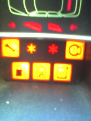

За кво са тия лампи?
Мнение от snaiperisto » 01 юли 2007, 04:09
е , някой ги знам все пак...и защо тая с гаечния ключ свети постоянно (продавача каза че не е сменявано маслото...и затова свети) .
Въпроса ми е само за тези отдолу под "колата".
Интересуват ме лампи : 2,3,4,6 и 7?
Днес установих че лампата с бензиноколонката светна 300 метра преди да ми свърши бензина ?

едната 2 ти е като температурата навън е под 4 градуса, 3- е като е под 0 , и последната е ца течност в чистачките май ама не я виждам добре може да бъркам...

snaiperisto написа:е , някой ги знам все пак...и защо тая с гаечния ключ свети постоянно (продавача каза че не е сменявано маслото...и затова свети) .
Здрасти,
лампата с гаечния ключ няма нищо общо с маслото. Тя светва или на 10 или на 15 хиляди километра, не си спомням, за да те подсети, че имаш да сменяш туй-онуй, като масло примерно ;)
Изключва се лампата с ресетиране на ecu-то, при мен бутона е отстрани на жабката. Трябва да го натиснеш > 4 секунди при контакт.
Датчиците за маслото са ти на самото табло.
Поздрави

4ката е за изхабени спирачни накладки тази с перката е за висока температура последната мисля е за течноста на чистачките
А резервата ти да те изкарва 300 метра няма никакъв смисъл от такава предупредителна лампа за такова растояние шанса да се добереш до бензиностанция е доста малък някои автомобили карат на резерва по 20 километра
