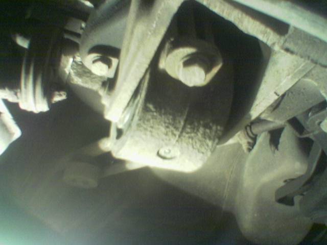

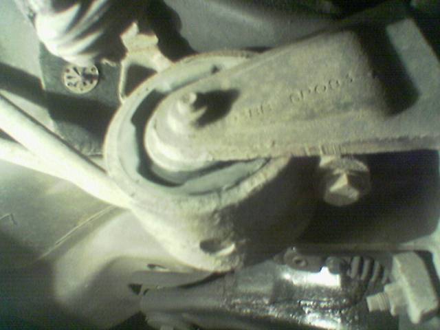

Мондюто ми поне за сега е идеален като ходова част и всичко в тази насока е наред. Единственото нещо като забележка е един тампон под двигателя. Дава малко луфт и понякога като карам има едно чукане - леко закача ауспуха, видно от това което видяхме на канала при майстора. Той каза, че не е спешно, но все пак да го сменя като отида другия път при него /мой роднина е м/у другото и няма да ме остави да батисам хептен колата/. Все пак считам за целесъобразно да пия вода и от извора, та въпросът ми е, належаща и светкавична ли трябва да е смяната му и ако се забавя може ли това да доведе до някаква по серизона повреда като карета, някакви детайли от предницата и т.н. То е ясно, че винаги е възможно да повреди и нещо друго, но в случая освен ауспуха не виждам някъде другаде да дава отражение. А и не го опъва много, просто го почуква - не винаги, но особено при тръгване и превклюване от 1-ва на 2-ра.
Давам го и нагледно тоз тампон:

Не е много зор смяната му. Мисля, че можеш да го послушаш майстора си, при това спокойно.
Аз имам същия проблем (отлепила се е кумата от металната част на този тампон, но ще го сменям на есен (сега нямам възможност).
Карай си спокойно. Имай предвид, че тези тампони са два чешита. Единият е твоя. А другият - гумената част е надупчена, като пита сирене от филмчетата за Том и Джери :)
Твоят тип е по-евтин. Аз съм с другия тип, който струва от 72, през 90 та до доста над 200 лева в Мото Пфое.
Цените на твоя тампон мисля, че почваха от 54лв. но незнам до къде стигат.
Успех.

Ами то и моят човек така ми каза: "приготви си 70-100 лв., купи си го и ела" :D

Колега,така като гледам това нее ли задния тампон на двигателя и скоростната кутия-ако е струва 90лв,аз утре ще го сменям!

Значи днес го смених-за около 15м се сменя,Но внимавай като го купуваш,че има същия но с 5 болта а този е с 3 :wink:
