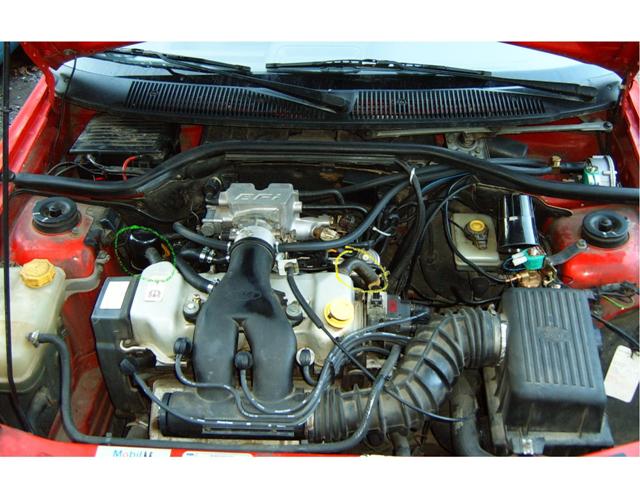

Сигурно има нещо запушено, кутията на филтъра лесно се проверява, но ме съмнява един маркуч, на снимката е с жълтото, той от горе се дърпа лесно, но от долу е точно до масления фитър и много трудно се вади и трябва при смяна на маслото да се направи.
А за отражателя това със зеленото ли имаш в предвид.

Точно това имам предвид, обаче тука кутията на филтъра не участва(говорех за моноиндж.). В конкретната ситуация провери всичко от капака на клапаните до всмукателния колектор, става въпрос за вентилацията на картера, това което си оградил със зелено, там трябва да има задръстване.

Ограденото със зелено не е запушено, това е филтър (или нещо друго обикновено се образува една гадна смес от изпаренията на маслото и конденза) може да се свали, аз съм го продухвал и от там си минава въздух.
С жълтото е обикновен маркуч които от капака отива в картера, може би да връща маслото което се качило в повече горе, малко тъпо обяснено, може и за нещо друго да служи, лошото че се опитвах да го издърпам от долу но не можах, пречеше ми масления фитър, трябва да го развия, за друга вентилация незнам, да не се здухал двигателя, макар че си върви и за последните километри не е горил масло (както писах около 1000).
