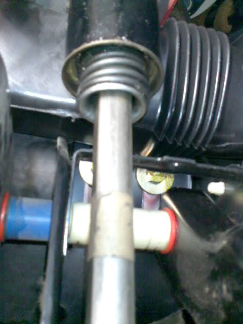

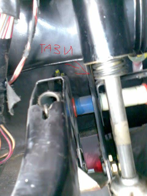

та да ви кажа и моят проблем. колата е фиеста 92 година от известно време на сам имам проблем със волана. тродно се варти като го завартиш не се враща после говоря в движение де. чува се някакво странно скърцикане от долу горе долу от волана до педалите от там някаде идва шумът. на място да се върти воланът е много трудно да не казвам че по някога почити невъзможно. този проблем беше изчезнал за едно известно време и вчера като ходих за риба пак затегна. като се наведа от долу от волана до педалите има някаква черна траба прилича малко като амортисюр и от страната на педалите има изкочила някаква прожина дали може в това да е проблема или някаде другаде да го тарся. само да поясня че колата няма серво. надявамсе някои да ме светне каде да тарся причината и как да я отстраня. благодаря много на тези които ще се опитат да помогнат

колеги за тази пружина ви говорех. според мен не би трябвало да е изкочила така. и пак според мен проблема ми идва от нея. някой може ли да ми каже каква е тя и кокви ги варши там на туй място, как се размонтира и др полезна информация
