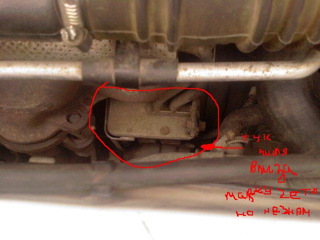

AX!S написа:Колега, освен Fiesta имам вече и друг Ford. Модела е като твоя. Двигателя е като на твоя. Проблем - като твоя. Абе като дигна капака - чувам някакво съскане. Оказа се едно маркуче спукано, оттам вземал въздух... сменено. От тогава 2 пъти я палих студена, не съм забелязал повече нередности в оборотите. То може от много неща да стане това, ама аз ти давам идея за евтино и лесно решение на проблема, защото при мен май се разреши.
това маркуче да не би да отива от зад зад инжекциона а преди това да минава през еднин вакуумен клапан който е закрепен от лявата страна неппосредствено зад вътздушният филтър. Ако е това маркуче на мене края ми е свободен и незнам от къде се е извадил а съм му сложил приспособено филтърче за да не смука мръсен и прашен въздух ?Мисля че отива някъде под колекторните тръби в една кутийка , но не съм сигурен , говоря за мотор 1.6 16 В на ескорт. Ако някой знае моля да пише.

Не мога да ти кажа от къде идва и къде отива, защото ходих в сервиз (за друго, ама покрай другото ми оправиха и маркучето). Все пак го видях, дълго е около 10 см. Г-образно... абе вакумче някакво, май някъде изпод всмукателните колектори го измъкнаха, но ако не се лъжа вакумчета има няколко. За съжаление не мога да ти кажа къде трябва да е закачено, но според мен виж добре, оправи го това, пък тогава образовай компютъра.

по късно ще ви покажа една снимка там където мисля че влиза едно вакуумно маркуче дето седи със свободен край и когато е студена колата смуче въздух а когато е загряла само при подаване на газ .
http://img253.imageshack.us/img253/8713 ... 135rh6.jpg" onclick="window.open(this.href);return false;
