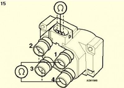

значи...тя е една капсолована бобина...няма делко...няма нищо..просто си в нея влизат 3 нисковолтови кабела дет я управляват...и излизат 4 високоволтови.....към свещите.....иначе в цялата бобина като цяло..има 2 бобини...за 1 и 4 цилиндър и за 2 и 3 :) на мен беше отишла тази за 2 и 3-ти ;)

Ами вземи, че я примери бобината.
Мнение от Edinuser » 30 окт 2007, 17:52
Измери си съпротивленията на намотките на бобината.
На мондето ми е подобна ( не знам дали е същата).
има 2 кабела от ECU-то и един отива на +12V през бушон и релето на запалването.
Идеята е че трябва да си измериш намотките на самата бобина:
при мен са така:
От към високото напрежение
1-4 Цилиндър около 13КОм
2-3 Цилиндър около 13КОм
двете намотки трябва да се различават една от друга много малко ! +- 0.1-0.2КОм ако разликата е по-голяма или между двете намотки съпротивлението НЕ Е безкрайност бобината е дала фира.
От към Ниското напрежение - м/у средната клема всяка от крайните - 0.5-0.6 Ом.
И тук трябва да са почти еднакви - малко трудно се мерят с точност толкова малки съпротивления.
Между нисковолтовите и високоволтовите намотки съпровлението също трябва да е безкрайност и на най-големия обхват!
Това са данните за бобина на Мондео 2.0i 16v.
Ако бобината е в ред - проверяваш кабелите (високоволтовите), ако и там е в ред - проследяваш нисковолтовите - да не би някъде да е ожулена или стопена изолацията.

Но нищо не пречи да разберем как се мери и такава двойна бобина нали? Както и това някой да сподели същите симптоми с друга диагноза.
cocoff
Мнения: 1543
Мнение от cocoff » 31 окт 2007, 12:01
На фиеста 1.25, 1.3 и 1.4 - съпротивление на първ. намотка =0.4-0.6 ома. Съпротивление на втор. намотка = 10.5-16.5кило/ома?

ето това е тази бобина :arrow: [/img]
Fiesta

Аз вече пиша в две теми без да искам. Така, замерих бобината 13.49 на 1-4 цилиндър, 13.40 на 2-3 цилиндър. Подозирам, поне се надявам, просто да са ми клеясали контактите. Днес купих контактен спрей, и почистих всички по- важни контакти - кабели на свещи, свещи, мап сензор, трижичния куплунг към бобината.
Снощи си почистих само трижичният куплунг, но с ВД40, разликата е убийствена!
Бобината струва 95 лв, но се надявам да не стигам до нейната смяна..
