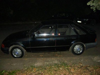

Оборотоветъра ми отчита два пъти по-малко обороти
400-500 са ми ниските, 2000 е форсаж. Имам чувството че ги дели на две оборотите и тогава ги показва.
Днес за първи път отворих кочината, и щях да я резстрелям ако пистолета беше в мен. Не мога да ви изброя какво е потрошено/срязано/изсъртено/преправено, мога да ви кажа какво и е наред. Нищо не и е наред, скорости, охлаждане, газ, бензин, гуми, спирачки...
Почвам от оборотометъра. Кочината е Форд Дърво, на английски Ford Eskort, а аз съм го кръстил в хубавото руско име "Ковчег Смерти" 1986 година, бензин, 1.4
1. Оборотоменъра как действа? Като волтметър, като амперметър, като брояч със жило?
2. Оборотометъра захранва ли се с ток? Тоест има ли + (плюс) да влиза в него и маса а отделно да идва сигнал по някаква друга жица / жило?
3. ДА не би да му липсва маса? Тя би трябвало масата да е една за цялото табло, но скоростомера работи. Но НОООО температурометъра не работи и той отчита бавнооо.
3. Къде ще е датчика на оборотометърЪт? От страна на радиатора на водното охлаждане или от страна на карбуратора?
На първо четене в двитагелния отсек се мандахерзат като мъда 3 безстопанствени кабела. Единия е от двигателя някъде, единия от карбуратора, един доло ниско при радиатора (близо до двигателя), един на дупката от купето към двигателния отсек, един на накладките. Ааа те станаха 4, казах ви че ------ ----- -- ----- -- ------(псувам)...
