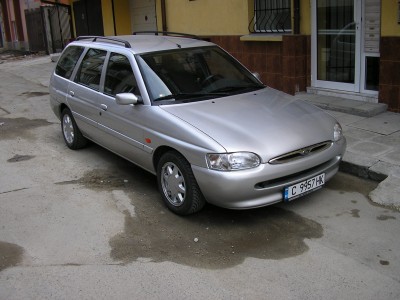

ето и вида през лятото...

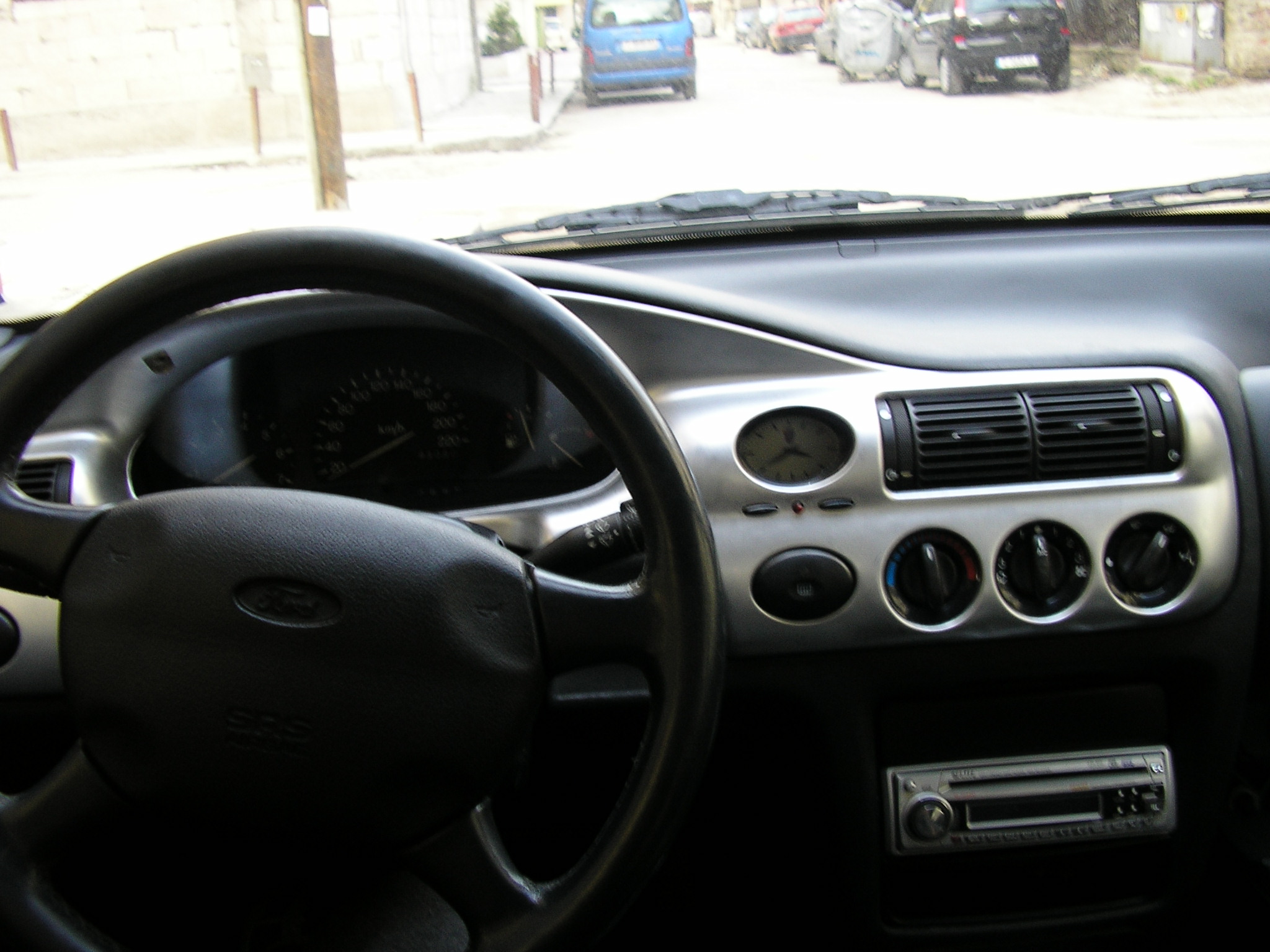

тожа аз съм го правил,че имитацията на дърво е ужасна...като ще е дърво,да си е дърво...

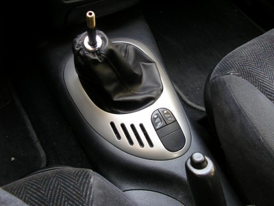

и това...

много добре изгеждат твоите творения. я дай ноу-хау :D

ами сваляш всичко от кората около скоростния лост,взимаш подходяшт спреи,ж случая това е спреи за джанти,тъй като наи подхождаше на вуншния цвят на купето...а за таблото нестата стоят далеч по зле и трудно...има много за сваляне,а пове4ето неща за затопени за кората и после трудно се възтановяват...но с желание става много хубаво...но ЗАДАЛЖИТЕЛНО се пръска и с лак,ина4е цапа и лесно се драска!!!дерзаите!!!

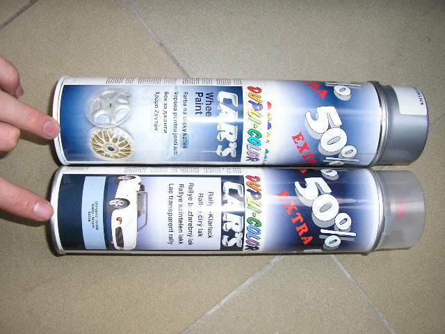

ина4е исках да взема от мото-пфое боя като за купето и с нея да деиствам,ама беше скъпа-100лв литъра,а спреи дупликолор,които си е металик и е готин е 6 лв.600мл.Лака и тои е толкова...

ами лака е обикновен...във флакон,спреи...на фирмата Duplicolor...какъвто е и спрея...

ето виж за какво иде реч,4е несто неможем да се разберем
