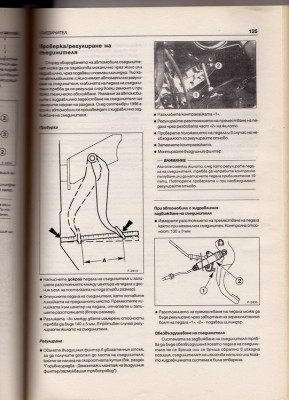

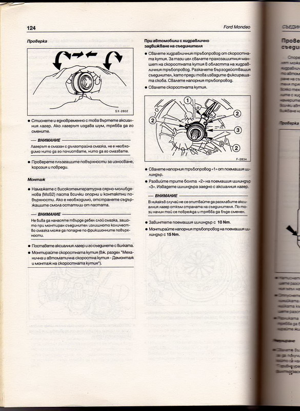

Махам картинките, че Taskov ма сгълча...

съединитела е хидравличен т.е. хидравлична помпа играе ролята на вилка .ако сменяш съединител трябва да купиш всичко - помпа,притискателен диск, феродов диск.Съединитела на мондеото в
зависимост от карача идъжа 120000-160000.Аз моя го смених на 160000х.км.Купувай качествени части не купувай от М.Ф. там продават
рециклирани които правят доколкото съм чул в Турция.Това на горните снимки няма нищо общо помпата се поставя вътре в кожуха на скоростната кутия.

Ето описание на двата вида задвижвания на съединителя.
