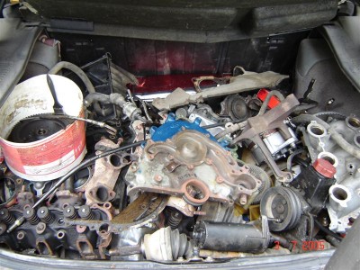

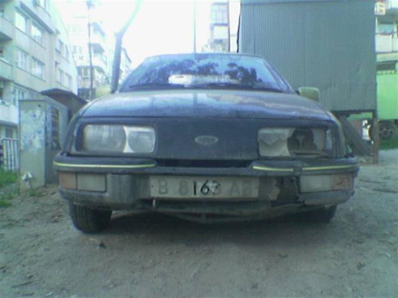

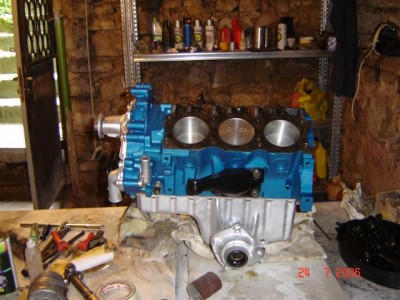

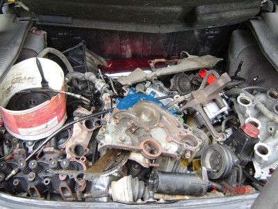

За приятелите в този форум ще се опитам да пресъздам хронология на ремонт на една Сиерка. Надявам се да ви хареса идеята и изпълнението. Ще се постарая да направя и кратък коментар на снимките. Приятно гледане... Smile
- Разглобих мотора за ремонт...
- Така излеждаше като я взех...

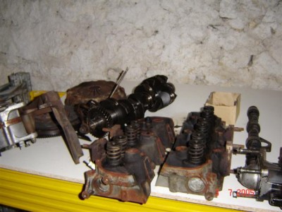

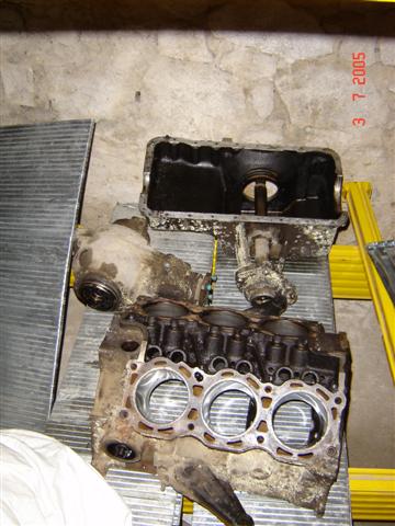

После се хванах да ремонтирам двигателя - щото беше много зле
- Голямо мръсно ви казвам...
- Главите и други чаркове...

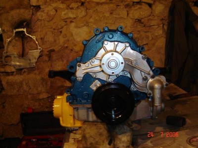

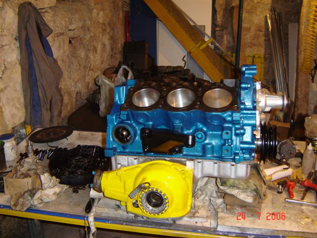

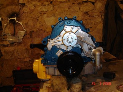

Ето обаче какво става със повече старание и не малко търпение...
- Нови бутала...
- Нови сегменти...
- Нови лагери...

За рейката ме можах да намеря ремонтен комплект и малко се притеснявам...
На този мотор оргинално няма вложки (малсообирачи) на изпускателните клапани, но аз монтирах такива. Шлайф клапани , легла на клапани , шлайф на челото на главата и почистване на вмук. и изпуск. отвори.
- ремонт на главите (от - до)
- Ремонт на рейка (по скоро профилактика)
