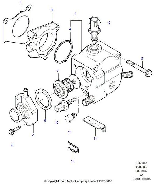

Бушоните сам ги сменил всичките колеги.... за датчика незнам но ще погледна а вие междувременно бихте ли ми дали снимка каде се намира термостата :oops: щото сам невеж а така по думите не мога да се сетя :oops:
debug
Мнения: 1582
Мнение от debug » 11 дек 2007, 17:54
Би трябвало да е от дясно на блока и в него да влиза дебел маркуч. Мога да ти дам само схема от Микрокат-а. №7 е термостата, №8 - о-пръстенът му. Клапанчето за обезвъздушаване според мен трябва да е нагоре.
