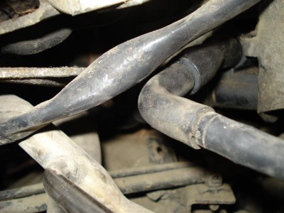

Мнение от gorskiq » 17 дек 2007, 09:01
Вчера отново зарових глава под капака и загледах въпросното г-образно мъркуче за което писа Full speed и забелязах, че е леко извадено от двигателя. Като го дръпнах колата веднага промени оборотите си и изгасна. Намуших го обратно и всичко заспа. Преди две седмици си купих цифров фотоапарат и сега снимах въпросното мъркуче. Благодаря на отзовалите се колеги. Ето и снимката:

Мнение от Full_Speed » 17 дек 2007, 16:54
Full_Speed написа:Ако го намериш ще има да черпиш.Айде със здраве и от мене.... :wink:
PS:Май си заслужих едно черпене от колегата! :lol: Радвам се,че отстрани проблема.И най важното е,че се лиши от разкарване до ел.кон. и 25лв. :D
