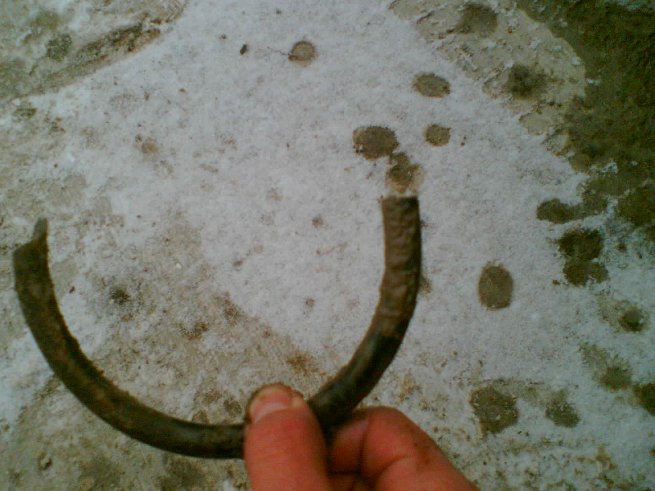

колкото и да не ми се иска проблема е по-сложен. счупена пружина от дясно (в основата) тампони на биелетки и стабилизираща щанга и другото не сум го огледал още ама май ще си сменя и амортисиорите. Въпрос ми е да ли се продават комплект амортисиори с пружина та да си спестя работата по свиването на пружината.

тва е носача от страната със счупената пружина ама не вярвам тая пукнатина да ми е прецакала пружинката

уговорката за ремонта ми е за 3-ти . не знам как ще слеза от пампорово до пловдив ама полека-лека и с господа напред трябва да стане. ще пиша за всичко. картинката на носача видя ли я щото май нещо не е излезнала аз поне не я виждам?

Приклиучих с ремонта. Смених 2-те пружини (колата се вдигна с 4 пръста), смениха ми биелетките( скърцането е от тях), нови тампони на амортисиорите, нов горивен филтър, заварен носач. Нестабилността в задния мост е била от разбити втулки на същия, сменихме ги ама голям зор(старите нямат избиване) сваляхме целия заден мост . амортисиори не съм сменял защото моите били добри . Колата стана като нова. Всичко това на стойност 310 лева от които 80 за работа. Та така скръц- пук преклиучи вече си имам кола :P
