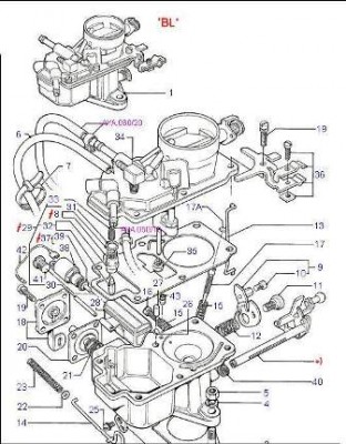

Не зная какъв ми е карбуратора,каква марка е.Както писах по-горе - има емблема на форд.
Потърсих го в микрокат-а и намерих една картинка, която май отговаря на моя.Някой зне ли какъв е?
Сложил съм снимки тук но не съм сигурен дали е същият
Маслото е така, както съм го сложил - цвят и гъстота.Е, цвета му е леко потъмнял, но това е нормално.Сега не мога да проверя дали се е качило нивото.Утре като се прибера от бач ще го гледам,затова искам да науча повече за да ми е по-лесно

Карбуратора от снимката и този от схемата са коренно различни. Разгледай това което ти пратих то е само за твоя карбуратор. Карбуратора ти се управлява изцяло със вакум и има няколко мембрани които като се спукат става проблем. Та тези платна, гарнитурите и мисля че и иглата на спирателния клапан, ги има като ремонтен комплект за карбуратора, който се води FORD W.
