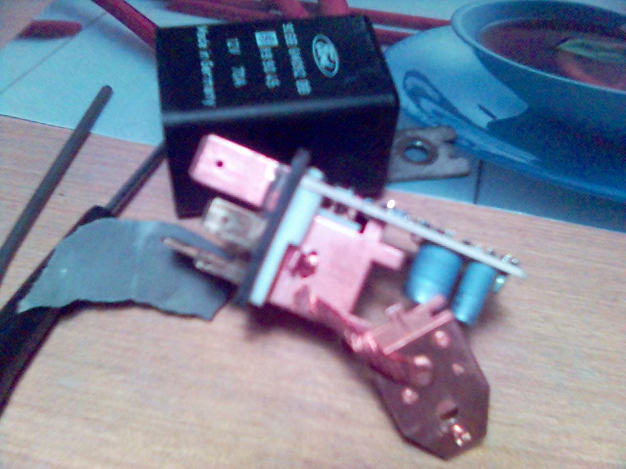

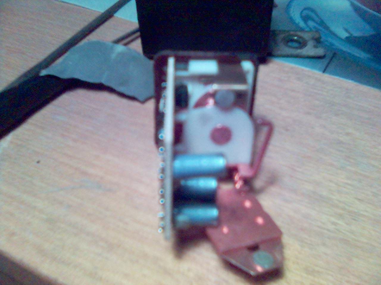

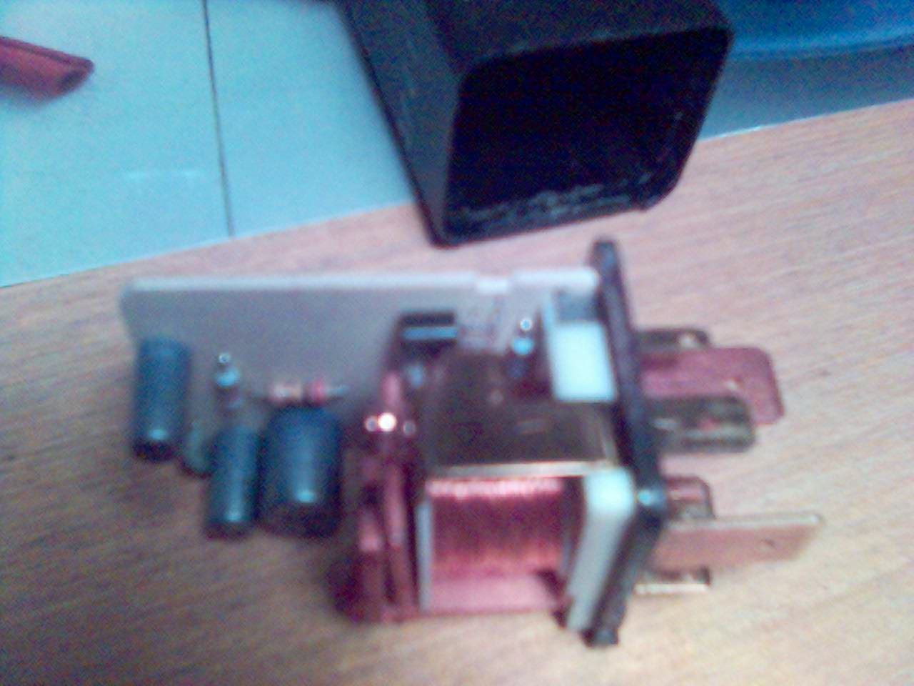

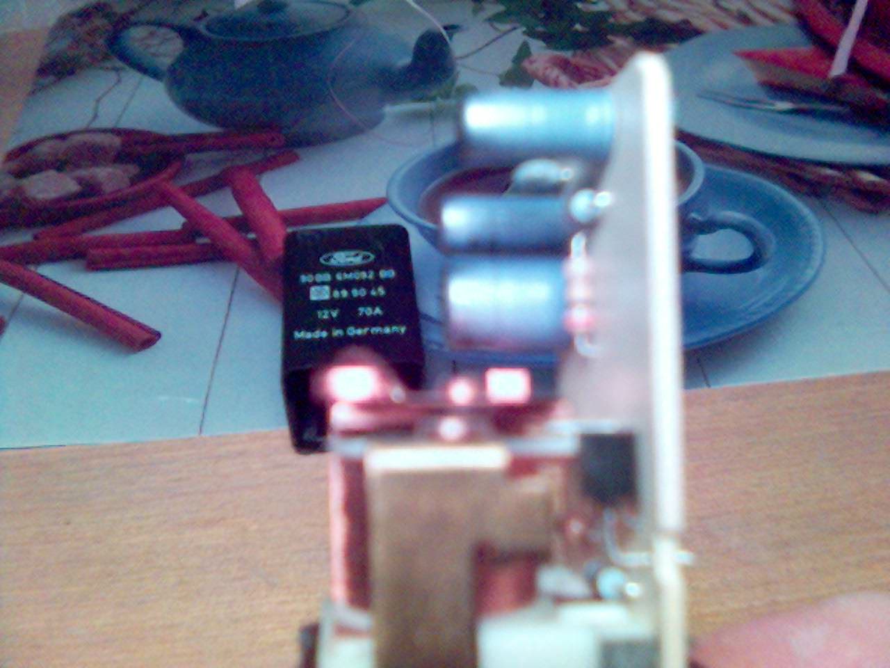

И на мен ми се случи като на доста притежатели на Ford 1,8D една студена утрин да откаже да запали.И се тръгна по мъките-та цяла седмица.Проверих горивото,смених филтрите и монтирах допълнителен възвратен клапан преди нафтовата помпа.И нищо.Колата си палеше с дърпане или чрез продължително въртене с чужда помощ(допълнително подаване на ток)Измерих с мултицет напрежението на подгряващите свещи.Проверих и тях една по една-грееха.Когато проверих всичко се отчаях и започнах отново.И какво открих???При замерване на напрежението към подгряващите свещи видях че 12V има само?!?! на свеща със захранващия кабел,а на останалите 0V,въпреки че са свързани с мост(стабилен проводник)Тогава ми се изясни ситуацията.
ТОКЪТ ПОДАВАН ОТ РЕЛЕТО ДА ПОДГРЯВАНЕ Е МНОГО СЛАБ(малък ампераж),който се поглъща само от едната свещ.Следва сваляне на релето,изчистих силикона отдолу и го отворих.КОНТАКТИТЕ НА РЕЛЕТО БЯХА НАГОРЕЛИ,но то си работеше и електрониката му беше в изправност.Успях да почистя контактите и сега работи без проблем и Форда пали от раз независимо от температурата навън.Ако някой се съмнява в подобна неизправност на релето,може да опита подгряване с кабел директно от + на акумулатора и на свещите.Тук са нужни двама души-един да подгрее и един да върти на контактния ключ.Втория начин-измерване на напрежението на ВСЯКА СВЕЩ докато релето е включило(при подгряване)Трябва на всяка свещ да е около 11V.Възможна причина за нагара на релето-дефектирала свещ,и отдалечения предпазител(бушон) 50А до акумулатора.Ако е монтиран близо до релето може да изгори и да предпази релето,както е при VW.Ето и снимки от разглобеното реле.Съжалявам за качеството.

Браво колега, браво.owen написа:При замерване на напрежението към подгряващите свещи видях че 12V има само?!?! на свеща със захранващия кабел,а на останалите 0V,въпреки че са свързани с мост(стабилен проводник)Тогава ми се изясни ситуацията.

Горния ЧЛЕН
,поне си направи труда да прочетеш кво съм написал.КОНТАКТИТЕ на релето имаха жесток нагар,но то работи.Заради нагара ТОКА Е СЛАБ И Е НЕДОСТАТЪЧЕН ЗА ПОДГРЯВАНЕ.След секунди изключва и релето с електрониката не може да изгори.Който иска нека дава 40лв за ново реле.Аз моето си го поправих.Аман от злобари.
