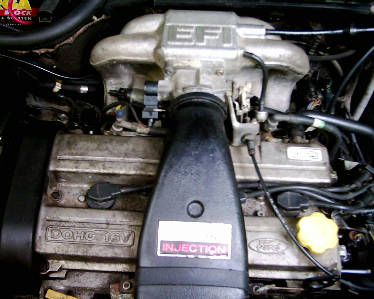

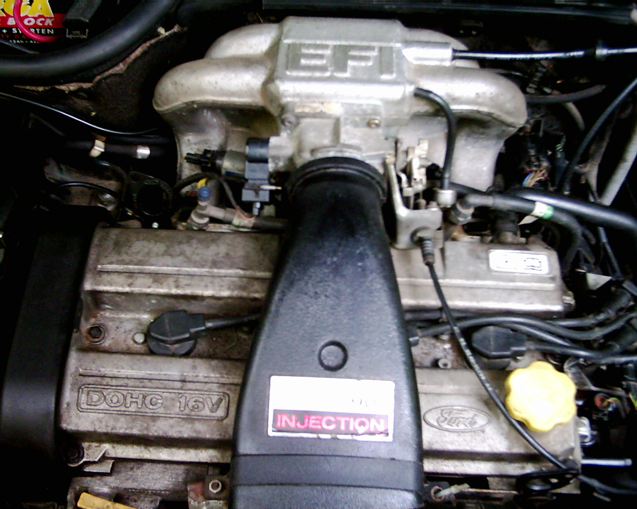

Мнение от toto » 05 авг 2005, 03:39
Май съм с пластмасови. Ама не разбирам много много, затова направих снимки.
Brock
Мнения: 2225
Мнение от Brock » 05 авг 2005, 10:15
Мммммм дааааааааа - с пластмасови всмукателни колектори си :?
