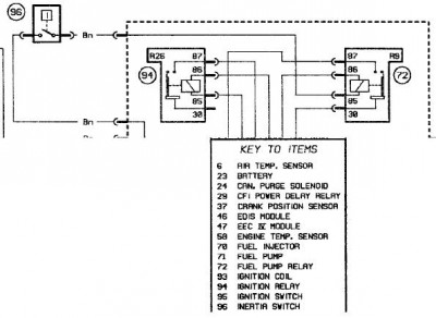

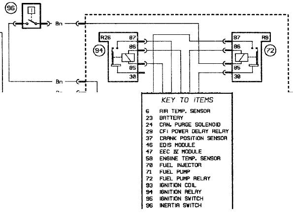

В коя книга това ? Inertia switch - 96, погледни и 72 какво е и кое след кое е вързано.
Inertia switch
Поздрави
