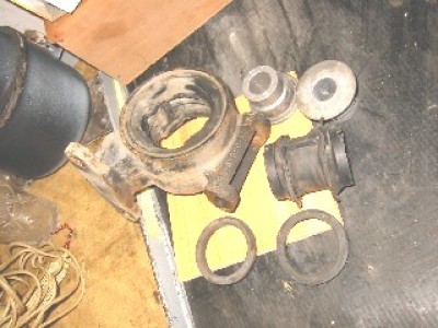

За какви пари и какъв, аз сложих с много дупки, а стария нямаше? Ще снимам стария/скъсан тампон и ще го кача тук, за да не си купувате такива. Жалко, че не снимах и другия ама като легна следващия пъд под нея ще го сторя.
aaleks
Мнения: 1004
Мнение от aaleks » 27 ное 2005, 19:06
Ето го стария/скъсан тампон.
Металните втулки са отделно, а при новия са залети в гумата.

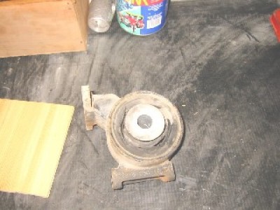

Колега aaleks, какви бяха симптомите, които се проявяваха при скъсания тампон?!
На моето Мондео много трудно му влизат предавките, вчера имах време и си поиграх да сменя маслото в скоростната кутия... тогава забелязах, че въпросния тампон е в доста окаяно състояние... :( ...възможно ли е в него да е причината?
Звъннах в един магазин за авточасти, казаха ми 170лв за оригинален и 90лв за неоригинален.
Ето и снимка на тампона:

И на мен мако трудно ми влизаше първа, но се оказа от една излязла втулка на съединителното рамо. Май бях писал тема за това рамо. Но може и още нещо да е имало, ама съм позабравил вече.
Търси втора употреба, доста по-ефтино ще ти излезе . Ще ти пусна снимка тука на новия/стар тампон, ако я намеря разбирсе.
