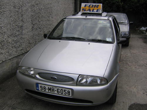

ето този модел е колата

Да не би колицата ти да е със стария OHV-valencia мотор!!!

ми май е точно с него.С хидравличните повдигачи на клапаните и разпределителния ми валл не е на главата.До колкото знам мотора ми е 70г разработка. :shock:
