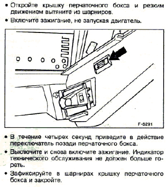

Тук е дискутирано
доколкото си спомням на неговия вариант (до 96-та) се сваля жабката - там се търси бутон с подобен символ и се натиска - съответно ключът престава да свети...
целта му е да подсети за посещение в сервиз за обслужване на 10к км.

Има два вида нулиране,нека провери първо този с жабката:

Малко извън темата, за което се извинявам, но ми е направило впечатление, че по книгите дават снимки и скици на автомобили с десен волан и съответно в този случай жабката е от ляво. Съответно бутона също би трябвало да е отляво... Абе откъдето и да е жабката, мисля, че бутона е откъм централната конзола.

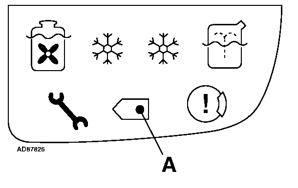

И в двата случая нулирането става при подаден контакт,като в единия се задържа натиснат бутона в жабката за около 4 секунди. А при тези Монита,на които на дисплея до гаечният ключ има символа показан на фигура А се натиска с карфица точно в дупчицата дето пише А за около 4 сек. при подаден контакт. Гаечният ключ светва след 10 000 км. отново :wink: Напомня на тъпите западняри,че е време да кихнат някой лев на сервиза /масло и други ненужни работи/ :lol: :lol: :lol:

При мен е в жабката ключа
Мнение от Edinuser » 27 окт 2007, 12:40
При мен се намира отстрани на чекмеджето на жабката - и то от дясната и страна - т.е към вратата .

Не знам ма тва ключе не светва току така маи, мои приятел с авточасти които е много на ТИ с форд казва че си имало датчик за маслото в какво състояние е и щом се влошило светкало ключето да напомни за смяна за смяна, за това може би на някои светка по рано на други по късно,знам ли !? А можели да ми кажете съседната лампа горе на схемата дето е като диск с удивителна за какво е? да кажа че предните накладки са нови и тая лампа светка чат пат като запалиш и след малко гасне и тва е.

А аз и другите колеги знаем!!Смяната на масло и ключето нямат нищо общо.За 50 хил.км съм сменил 5 пъти масло,а ключето е светнало само 3 пъти и то единият път на 3-4 хил.км след смяна.Както пише и в книгата,това ключе ти напомня да посетиш сервиза за профилактичен преглед,защото си изминал определени километри.Едно време в казармата имахме годишно обслужване на камионите...нещо такова е,ама там не чакахме да святкат ключета,а чакахме на ротния да му кефне :lol: :lol: А лампата с удивителната е за да ти напомни че накладките са за смяна,но ти недей да и вярваш много.Моите накладки ги смених с чисто нови и от тогава тази лампа светна за постоянно и не е угаснала повече.....Както беше казал брат'чеда Демиро преди време...не вярвай на всичко каквото пише,защото той веднъж прочел на една врата надпис "Жени",влязъл,а то се оказало...тоалетна =)):
И при мен така стана, ама го усетих веднага още в сервиза, оказа се, че на новите накладки буксата е по-дълбока и трябва по-силно да се натисне за да стане връзката и да спре да свети без причина
