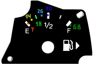

Лампата за резервата светва,когато стрелката стигне мястото,където пише 7л.
(11.44 KБ) Свален 394 пъти

А при мен,когато свърши нафтата стрелката беше горе-долу между 14 и 18 на снимката,а лампата я нямаше никаква.Има ли вариант сондата да е много вдигната и да не засмуква както трябва или нещо от този род?

Реших проблема.Онзи ден свалих резервоара да го почистя и видях къде е аварията.Сондата беше блокирала в горното си положение и не може да засмуче до долу.Има там една пружинка дето я движи нагоре-надолу и беше зациклила.Явно като се напълни до горе резервоара и поплавъка повдига сондата с 1см. нагоре,за да не засмуква мръсотии от дъното най-вероятно,и като спадне горивото една пружинка връща сондата в най-долно положение,да обере вече и боклуците в резервоара :D Сега като раздвижих сондата и започна да си отчита правилно.И при мен литрите се движат по същият начин както ги е означил Демиро на онази графика там,и на същото място светва резервата.
