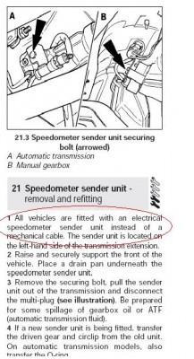

Мнение от kabeldjiata » 11 фев 2006, 17:52
Ами не нямам тези програмки, но съм сигурен че сензора е в скоростната кутия понеже се е налагала и такава подмяна.А иначе повечето Скорпио са със задно, като не броим 4X4 версиите.
Тук е описано къде си намира.

Мнение от Mondeo18TDI96 » 11 фев 2006, 18:00
съгласем съм че сензора се намира върху скоростната кутия. там е най-лесно да го поставят ...
така че ако се върти колелото от към страната на скоростната кутия - то и сензора ще работи (предно предаване).
Ако е със задно - най-вероятно което и задно колело да се вдигне ще се върти и километража
