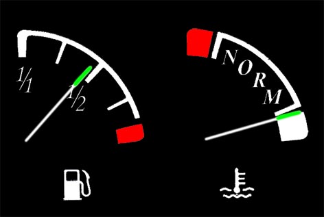

при работещ добре термостат показанието
би трябвало да бъде някъде в тази област като на първата картинка.

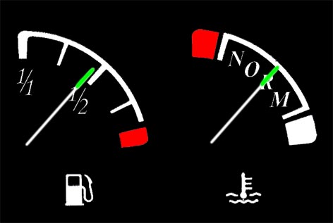

а при неработещ като на втората картинка (в случая и моето показание) или вероятно рано отварящ.

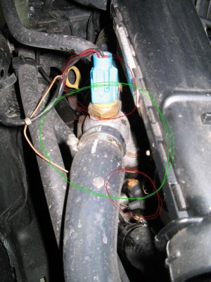

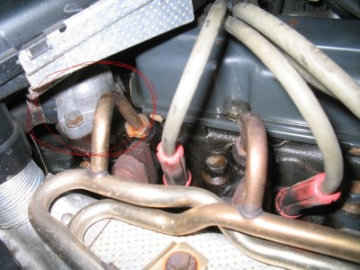

термостат на фиеста 1.1 ми
ограденото със зелено кръгче не знам какво е. връзка към стрелката на таблото предполагам

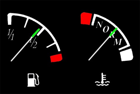

показание в момента
а би трябвало по описание

При неработеща /изстинала/ кола, стрелката трябва да е 1-2мм под бялото.
При тебе е така, вероятно заради студовете напоследък и малките разстояния, които изминаваш - просто мотора няма време да загрее

Когато карам в града след 10-тина км стрелката за температурата си застава в нормално положение(в средата на нормала) , но когато се движа извънградско ми застава точо като на втората картинка (в началото на нормала). Също то се получава и градско, ако си пусна парното да духа топло. Възможно ли е да е проблем с температурня датчик или си е просто от студа през последните седмици?

при мен е точно под голямото бяло като е изтинала и на всички е така.
а когато колата изминава независимо 10 км или 100 положението на стрелката е подобно на втората картинка, тоест двигателя се предполага че е достигнал нормалния си режим на работа

Картинките са много точни! Първо стрелката ми беше като на втората картинка( много рядко се вдигаше по-нагор, да не кажа почти никога) След смяна на температурния датчик стрелката сега ми стои точно посредата-първата картинка.

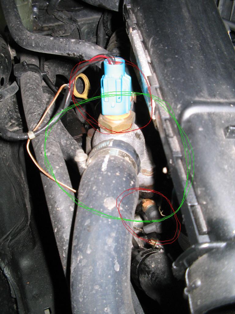

нека направим едно уточнение

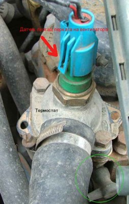

под датчика разбираме това което е над термостата излизат две жици от него и отиват към вентилатора отпред на радиатора
а термостатата се намира след като се развие този датчик(сензор или кой както го нарича) под него и управлява как да се движи охлаждащата течност.
от прегряването едва ли има нещо, защото от както имам колата от юли месец миналата година не е мръднало от положението на втората картинка като изключим прегряването. и нека някой ако има снимка на датчика и термостата за фиеста да ги добави, аз ще ги снимам но не знам кога ще успея. идеята е да го направим веднъж и човек като има нужда да го гледа
valboy
Мнения: 1476
Мнение от valboy » 17 фев 2006, 16:25
1. Имаме термостат!
2. Имаме датчик на термостата- от него излизат жиците за перката!
3. Имаме и датчик за стрелката за температурата- кабелчето е едно и самия датчик е по-малък от този за перката!

И аз имах същия проблем с невъзможноста на колата да загрее.Стрелката винаги се намираше някъде около границата на топло/студено.Дори лятото ако пусна по инерция ,минаваше в студено.Можеше да стигне средата на "нормал" само ако дълго работи на място.Миналата седмица купих от МП нов термостат и си го смених.И стария и новия са motorkraft,но на стария е отбелязана температура 88 градуса (на толкова започва да отваря),а на новия 92. С новия стрелката стига до средата на скалата след5-10 мин.работа и си стои там.Колата е от Италия и там може би заради по топлия климат са и сложили "летен" термостат които тука,особено през зимата, не даваше възможност да загрее пълноценно.

Миналия месец при каране вдигах до към 3000об/мин и стрелката за температурата се закотвяше като на картинка №2 и не мърдаше от там. От тази седмица смених малко стила на каране - вдигам до 2000 об/мин и положението на стрелката започна да клони към картнка №1 и то доста точно.
И ето въпроса - това от датчик ли е? От термостат? Или просто се оказва, че Мондеото радиатора му е леко преоразмерен?

licho написа: нека някой ако има снимка на датчика и термостата за фиеста да ги добави, аз ще ги снимам но не знам кога ще успея. идеята е да го направим веднъж и човек като има нужда да го гледа
съжалявам за това , че снимкоте са малко неясни но толкожа можах!
Термостата се намира от ляво на двигателя. И според мен проблема е от това че колите са от Италия (и мойта е от там) , явно термостатите им неработят добре на студено или се развалят бързо. Както и да е тази седмица щте го сменя пък ще видим . :roll:
със зелено е ограден термостата, с червено двата датчика- горе за вентилатора , долу за стрелката на таблото (или поне аз така си мисля)
