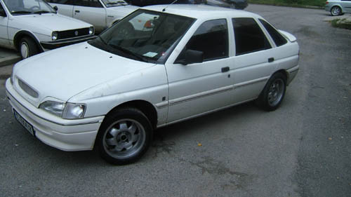

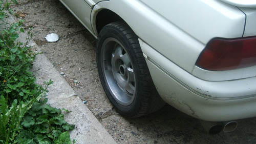

Jinxy
Мнения: 330
Местоположение: Botevgrad
Мнение от Jinxy » 08 мар 2006, 22:12
ето и моята с 15" 195/50/15
disc
Мнения: 594
Мнение от disc » 16 мар 2006, 23:46
Jinxy написа:ето и моята с 15" 195/50/15
За тези джанти убивам човек... :-w: продаваш ли ги? :-<:
