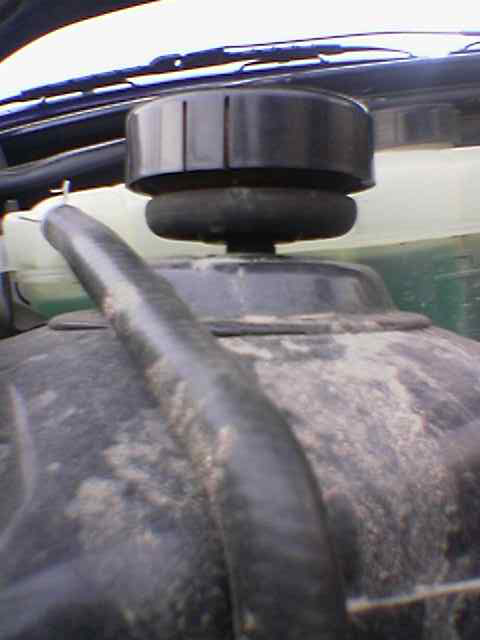

На какво може да се дължи това според вас?
И двата са така !
Има тропане но не съм се возил да видя какво как тропа.

Това ми прилича на макферсон излязъл през предния капак. Тая кола да не би да е минавала през ръцете на ония двамата Myth Busters от предаването по Discovery channel? :D

Peter, ми май си прав :shock: :shock:
Чудесата край нямат :D
А иначе май ще трябва да се пипа...

Като го дръпнеш с ръка мести ли се?

Ас карам един кориер-фиеста 96 1,3 и нейните тампони са по същия начин .Не трака по принцип но затяга волана при въртене и ме съмнява че е от тампонитре на макферсона(огоре).Може на тази фиеста да са смачкани

Само тампони ли или може и лагерите да са заминали?

buhap написа: ... и ме съмнява че е от тампонитре на макферсона(огоре).Може на тази фиеста да са смачкани
И моята диагноза е такава. Но исках да видя и други мнения, понеже пича разправя, че нещо окачването е сменяно със спортно и да не би да има някакво разминаване с пружини и амортесьори, но не това няма нищо общо освен стеблото на амортесьора да е по-дълго но не е било така или не си спомня :)
Като го оправи ще ви пиша какво е било но ще са тампони не може да е друго ама чак така да изкочат амортесьорите ?!! :shock: Щото и аз съм сменявал ляв такъв тампон но нямаше никакво такова изкачане, освен, че имаше едно глухо тупане на "полегналите полицай" и на по-големи дупки.

Оказа се нормално а тропането от шарнири.
