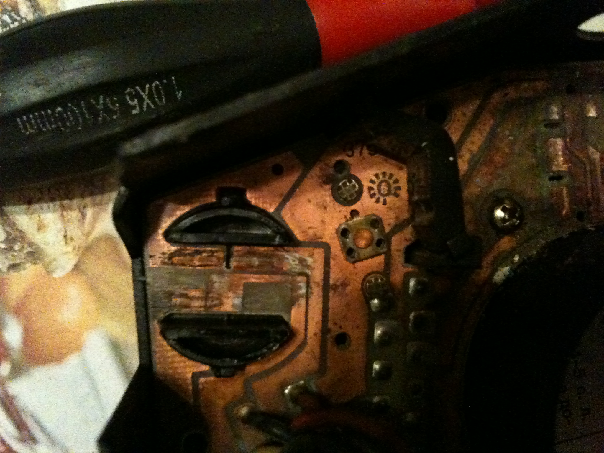

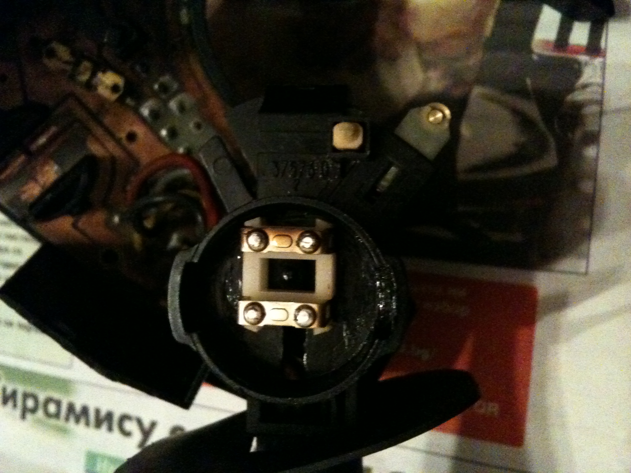

Даа ,точно моя проблем беше същия. Като дадеш ляв мигач, релето цъка два пъти по-бързо но мигача не свети. Значи проблема е в лостчетата, там има една пластинка която пада. При мен се оправи като свалих блок с лостчетата(по-принцип там е релето на мигачите и то е само едно мисля за двата мигача, следователно ако работи десния не е от релето). Отвори блок виж дали нещо е изпаднало, почисти добре контактите (аз ползвах WD40) намажи пластинките с грес за да се дръжат добре и ги постави в гнездата. Това е ако си сръчен, защото да ти кажа вътре е пълно с пружинки и пластинки които може да изгубиш или да забравиш как трябва да стоят(мен лично най ме озори копчето на аварийките, тъй като без да искам по разглобих). Та това е, 99% проблема ти е от лостчето. Другия вариант е мото-пфое :) но там за това лостче ще олекнеш с поне 200лв.

да,да,даа ,браво момчета вярно - оказа се лостчето-разглобих,(по-точно раздробих),изгубих ,намерих,почистих,сглобих и като включих оо кеф-работеха. Специално мерси на runtavgaz и bakara (добре че ми каза за аварийното копче,ама забрави да ме предупредиш за тия двете белите контактни пластинки ,които са в основата на лостчетата ,те изпаднаха още преди да съм разглобил кутията и леко пребледнях но след около час чудене им намерих мястото).Бравос

здравейте колеги, аз имам същия проблем с мигачите от 2 седмици-аварийни светят и десни светят на левите релето цъка с по голям интервал всички крушки са ок ,разглобих кутията с лостчетата , пръсках ,бърсах събрах и не става,смених с ново реле,еми :roll: помагайте утре пак ще разглобявам тая кутия.
