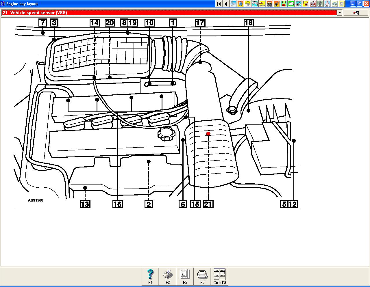

Къде се намира този VSS ?!
На картинката е това с червената точка !!!
Как да стигна до него!!!!

disc написа: Какво трябва да направиш:
Поглеждаш в коша на двигателя, точно под казанчето за спирачна течност, там където от скоростната кутия излиза жилото към скоростомера, има няколко кабела (мисля че бяха 3) с букса. Изключваш буксата (закачи някъде кабела да не виси) палиш колата и пробваш дали оборотите пак ще са високи в движение и на свободна предавка. 100% съм убеден, че празният ход в движение на свободна ще е същият както на място, когато тази букса е изключена.

Там където описваш име няколко кабела с няколко различни букси...ще направя утре снимка и ще кача....знам ли кой е !!!
А и аутодатата ми показва съвсем различно место...та за това реших да попитам...

Ако се вгледаш във скрийншота дето си пуснал ще забележиш, че няколко датчика (позиции 7, 14, 21 и т.н.) са показани с пунктирана линия, което ще рече че датчика е някъде "по-надолу" и неможе да се покаже съвсем точно от дадената илюстрация.
Сега като добавим и факта, че обяснението ми към колегата беше за Фиеста (там казанчето за спирачна течност е на малко по-различно място) ти остава варианта да търсиш "там където от скоростната кутия излиза жилото към скоростомера".
Успех!
