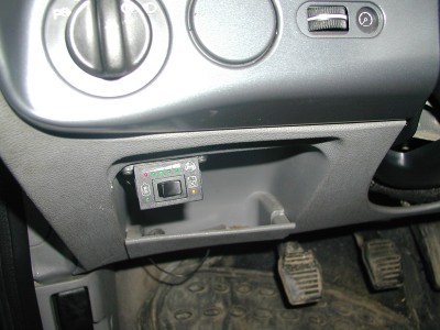

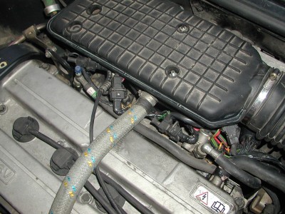

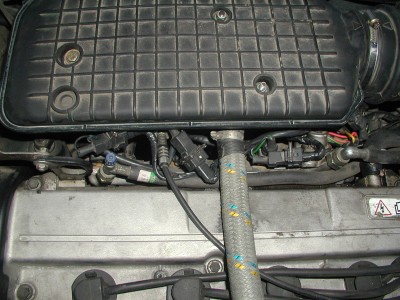

Просто ако може някой по тези снимки да се ориентира....

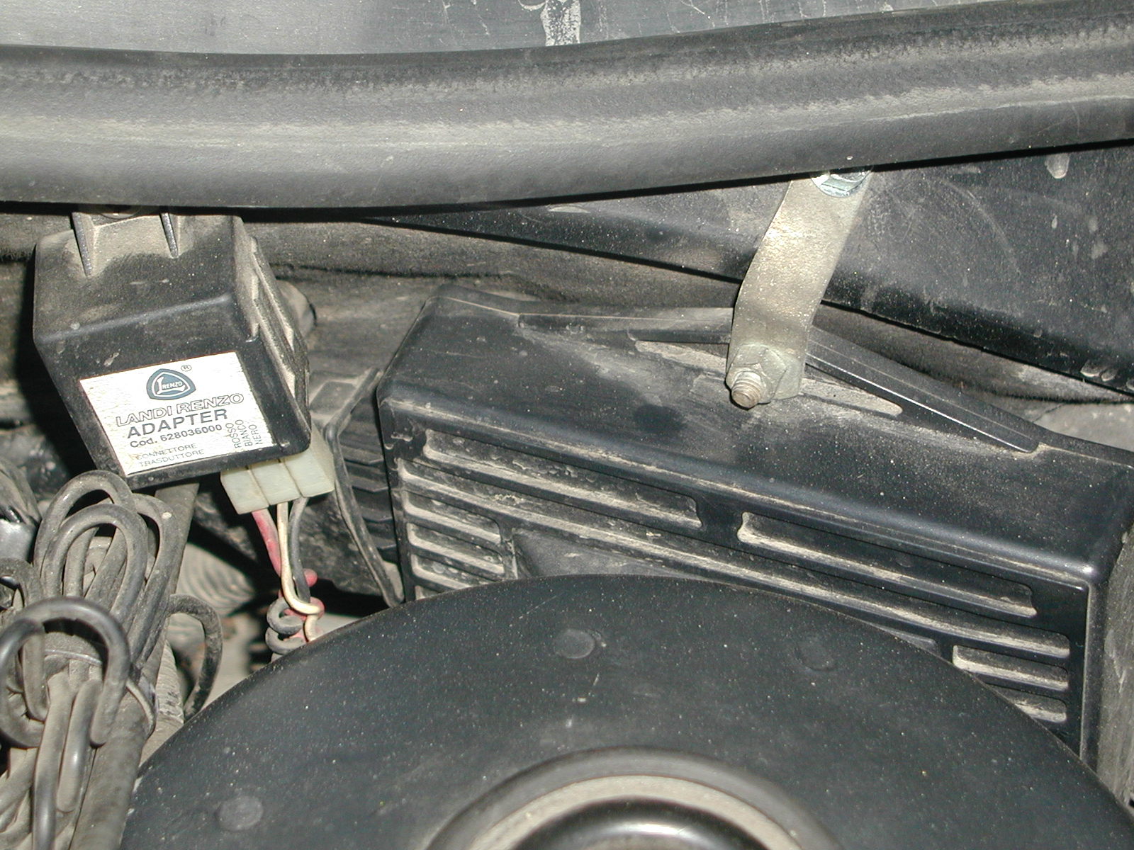

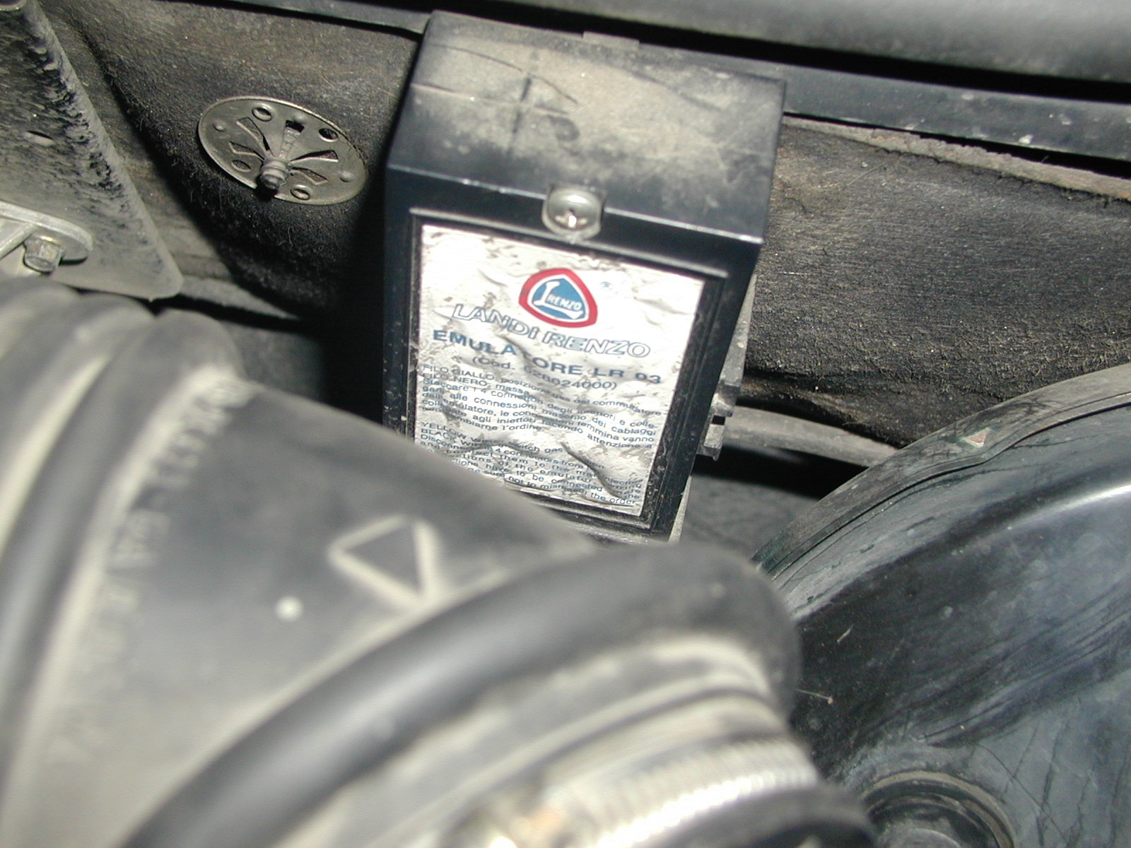

Изпарителя не съм снимал само.....и той е Ланди Рензо електронен...отдолу е хванат под(до) скоростната кутия на рамата там...

Мисля че не е
Не съм 100% сигурен но мисля че не е.
Атова на P1010014.JPG е емулатор на инжектора.
Добра е, колко пари даде ? около 600-700лв ?
Ето я системата:
http://www.landi.it/eng/prodotti/scheda ... gpl04.html
