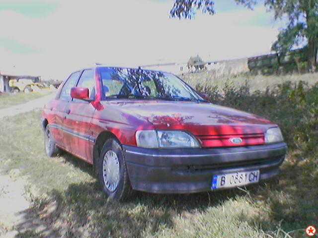

Днес в сервиз ми я показаха пробката. Намира се отпред на кутията, визуално след последната цифра от номера на колата.
