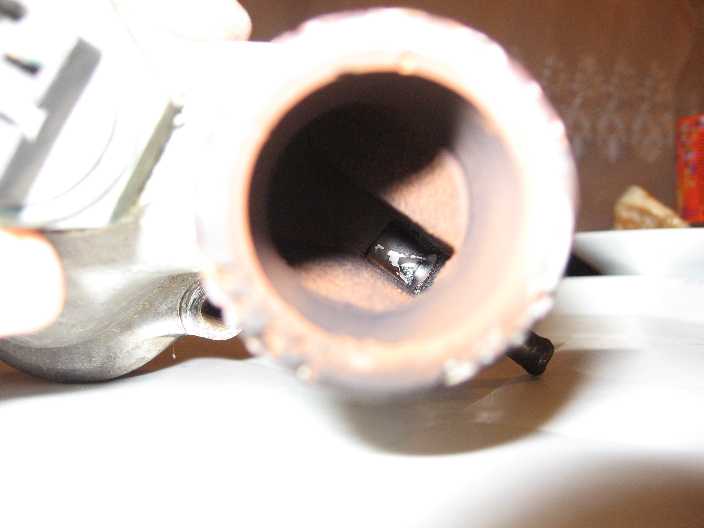

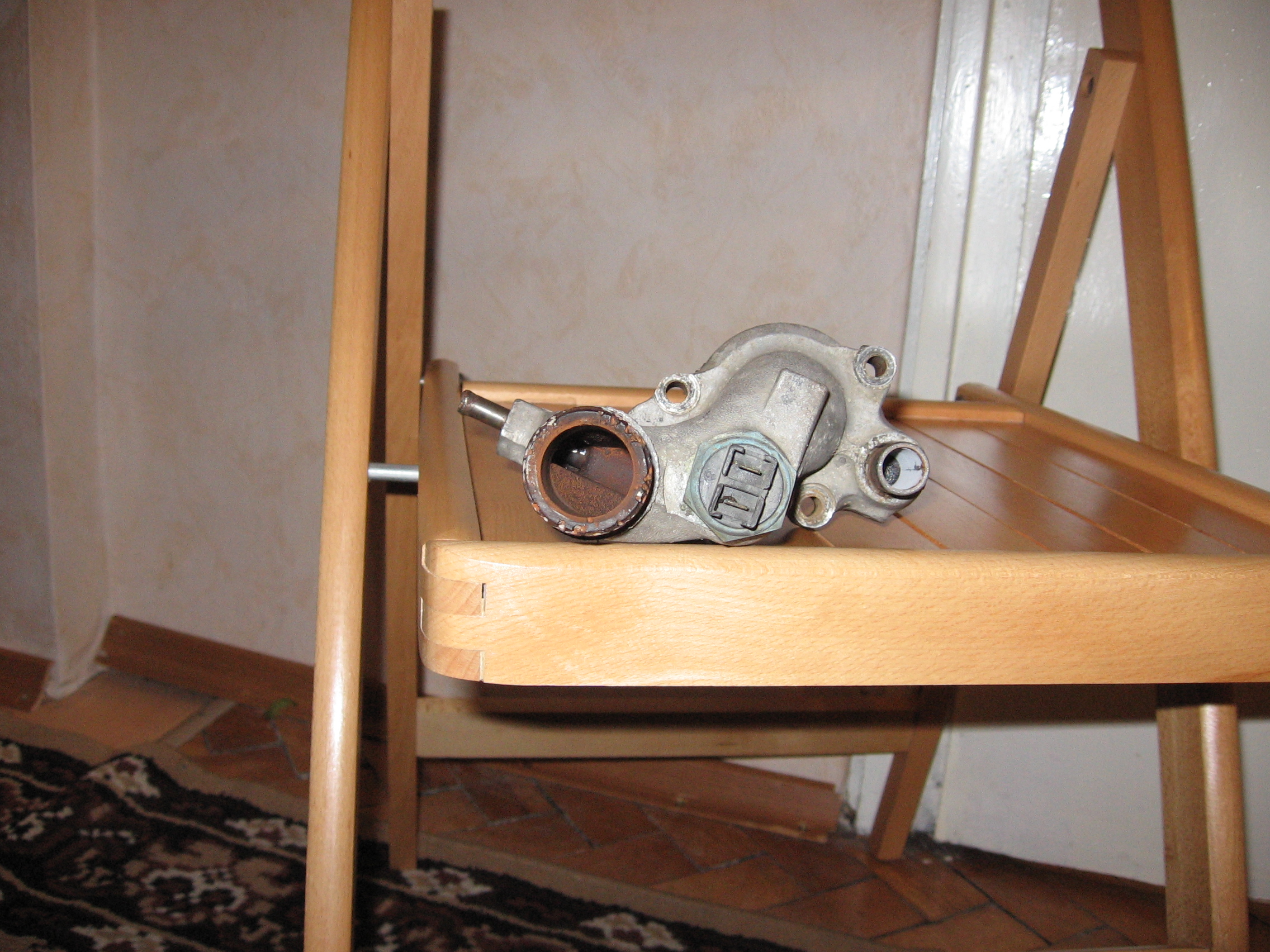

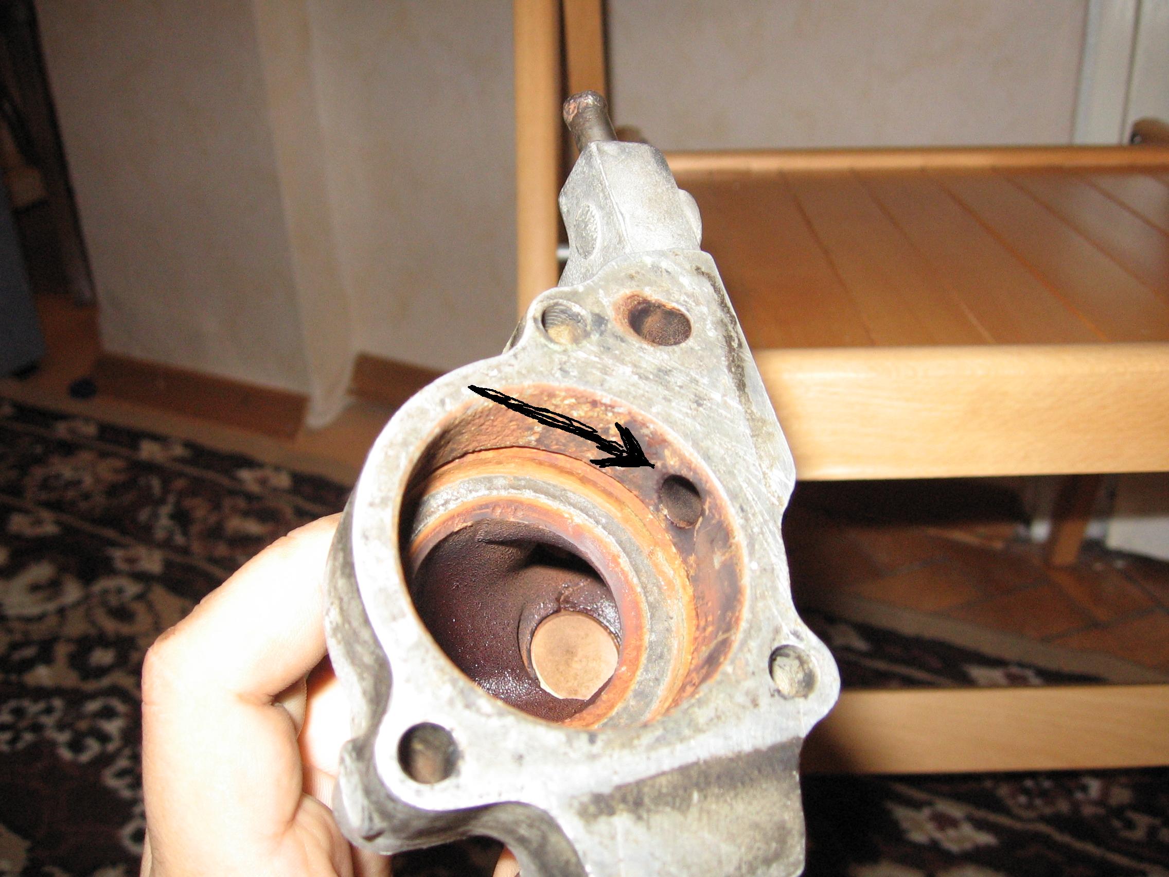

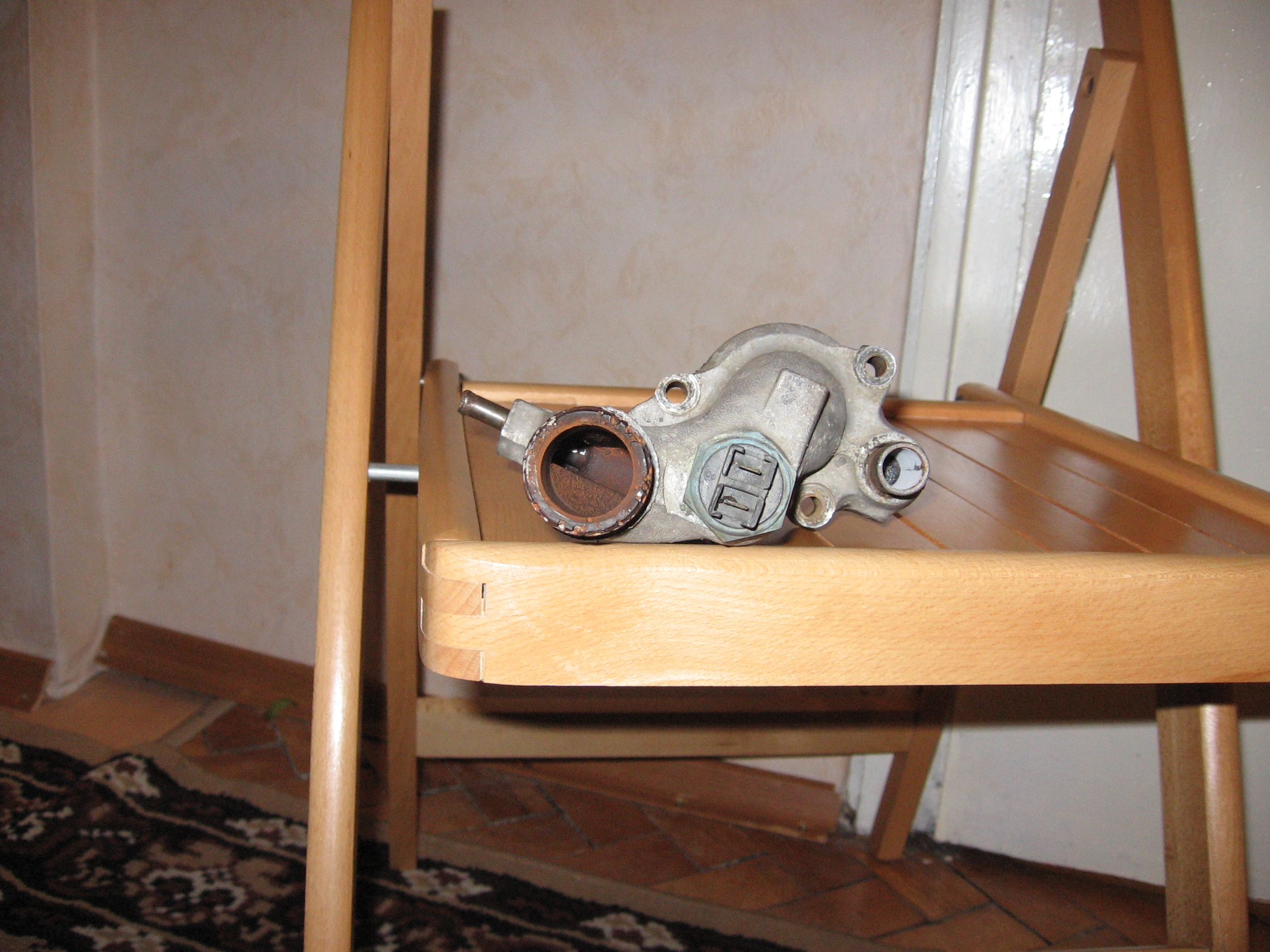

И аз смених няколко термостата, и накрая се ядосах след поредното сваляне и слагане, взех заедно кожуха със сглобен термостат в него, пуснах вода от чешмата и ШАХ, водата си заобикаля , но не от уплътнението, а ми откъм тръбичката от разширителния съд. На практика, колкото и да уплътнява термостата, то си минава зад него, и кел файда??? МП ми искат 196 лв за нов кожух??? наред ли са за една чугунена отливка????
фиеста 1.4ми 92г
... дано съм помогнал и други да се замислят, че не само термостата може да е виновен за студа в колата
п.п. и снимки направих на дупката
Това е пробива
Това е през която заобикаля

Колега, нещо май бъркаш.
Това, че преди да е отворил термостата, водата от ДВГ-то има достъп до разширителния съд, според мене не е никакъв проблем. То, май, точно така трябва да е - иначе, как ще се обезвъздушава системата и къде ще отива налягането създадено вследствие на топлинното разширение на антифриза?! :roll:

нямам предвид това
Мнение от tonyt_bs » 11 окт 2006, 12:00
Имам предвид, че като пусна вода през големия отвор (за маркуча към радиатора) и термостата си е поставен(на смимките го няма) излиза вода през дуплата със стрелката
Да прав си, че трябва да има достъп водата от разширителното казанче до двигареля, но до радиатора чак като отвори термостата
Сега като пусна вода през която и да е дупка за маркуч(общо 3 бр) все си стига до ДВГ
