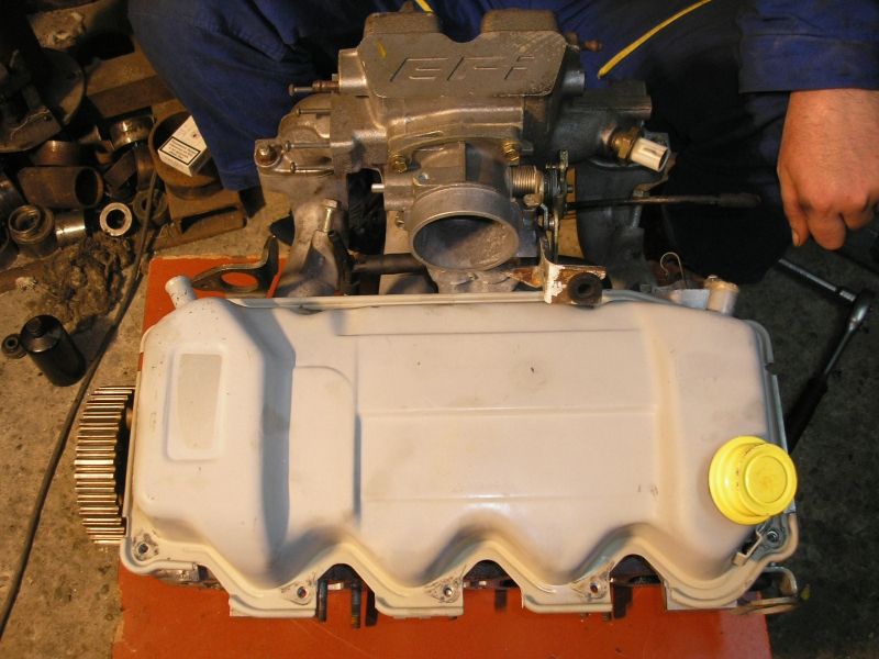

Вече се движи (горе-долу) :roll:
Има още работа за свършване до добрите резултати, но за сега е задоволитено :wink:

disc се занимава с този проект от доста време и ние следим отодавна развитието.турбото се вижда между двигателя и предната греда на двигателния отсек...поздравления за крайния резултат,дано скоро го видим на живо...

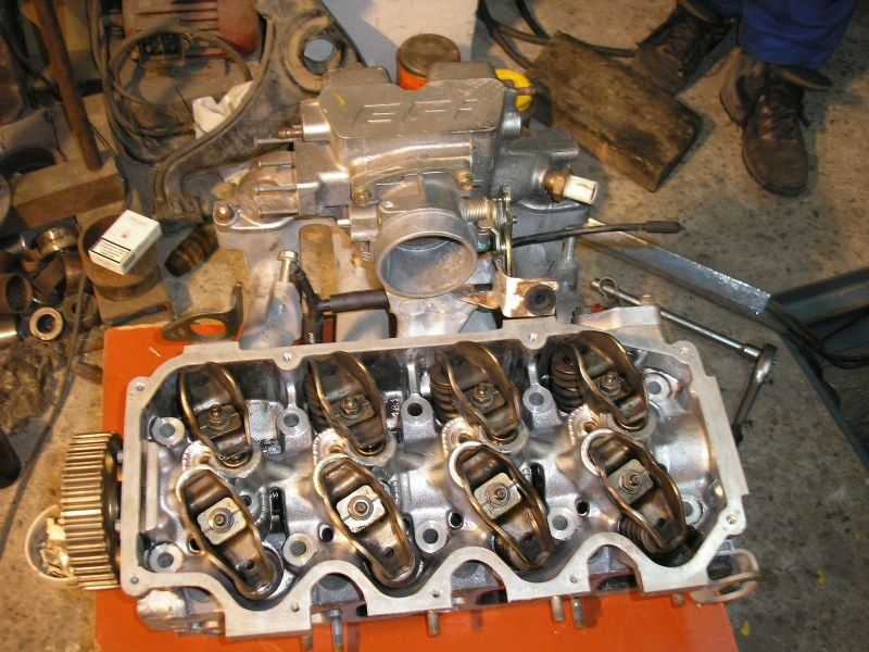

buhap написа:тази торбина как я мажеш
нали е моно двг-то от каде ще го храниш на бензин .Ботала и тн сненяни ли са.Иначе бях виждал 1.4 мех.инж с турбо-слагано мина 193м първиа път.Дано това се окаже сполучливо :)
Турбото се маже...нормално :lol: от двигателя, с тръбичка! Та чак има и водно охлаждане.

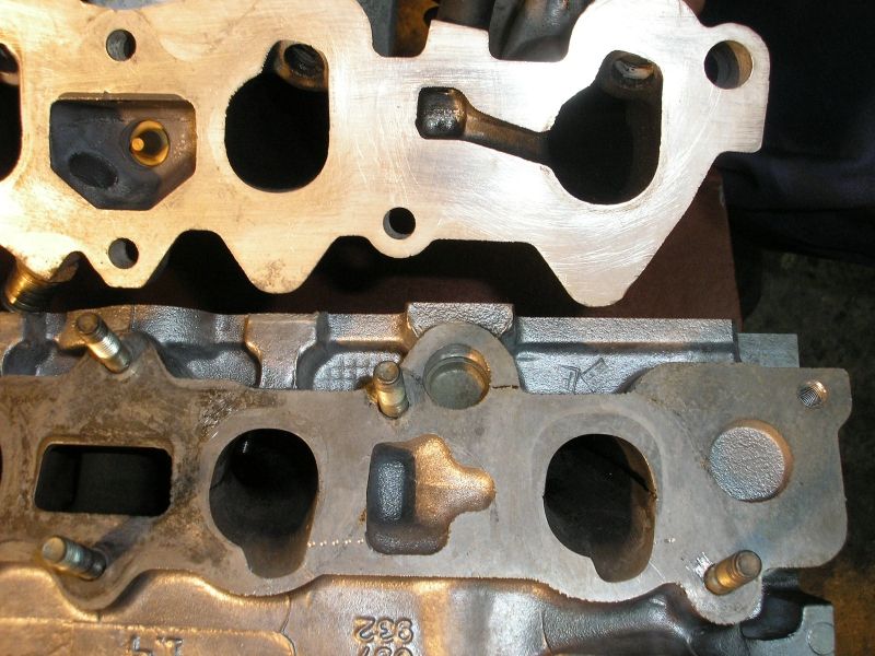

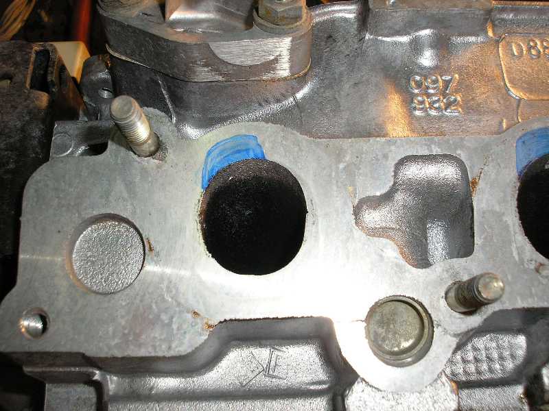

Вече не е моноинжекцион... погледни хубаво картинката и ще видиш че всмукателните колекторите от 1.6 пълна инжекция.

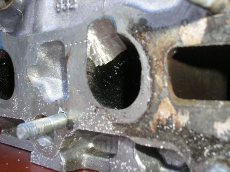

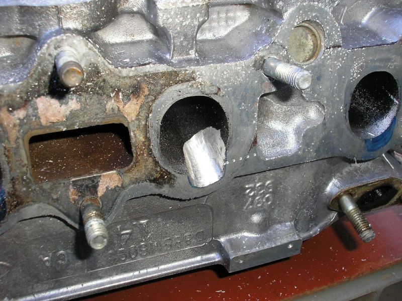

Изпускателните са от Escort RS Turbo, както и самото турбо и chargecarrier-a
Интекулера е от Sierra Cosworth 2WD, само дето още не e монтиран :oops: .
На бензин може и изобщо да не се подкара... ще видим.. трябва хубава помпа, но помпата е задължителна и за следващият двигател, така че още не съм решил каква точно да купя. Инжекторите ще стигнат за 140 коня.
Нищо друго освен всмукателните и изпускателните колектори не е сменяно. Степентта на сгъстяване е 8,5:1 (за сравнение Fiesta RS Turbo e със 8:1), буталата са си нормалните.
Този двигател вече изкара около 200 километра стабилно изцеждане, 150 на 0,5 Bar и 50 на 1 Bar, няма загуба на масло или вода 8)

снимки

Мнение от disc » 10 апр 2006, 20:20
още снимки

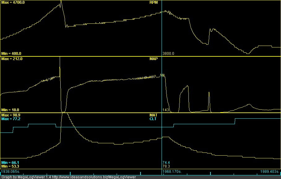

и още...
Както и един лог, когато беше на 0,5 Bar
