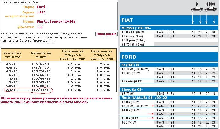

Имам следните гуми - Semperit Sport-Life 185/55/14
Какво трябва да бъде налягането в тях. Намерих 2 източника с различни стойности. Кои са верните?

Мнение от DigiPro » 25 апр 2006, 09:41
valboy написа:Щом препоръчват 1,8Атм. 2,2 са прекалено много според мен!?
Значи на втората диаграма(от дясно) която е от сайта на Семперит пише 2,2 предни и 1,8 задни при нормално натоварване. А пък лявата диаграма е от сайта avtogumi.com и на нея пише 1,8. Явно 2,2 е много. Уж с манометър на гумаджийница са мерени. Ще ги премеря пак на гумаджийница и 4-те.

DigiPro написа:Имам следните гуми - Semperit Sport-Life 185/55/14
Ни едното ни другото!
В оригиналната книжка на Фиеста 1.6, 16V пише:
Гуми 185/55 R14
Ненатоварена:
Предни 2.3 атм.
Задни 1.8 атм.
С 4 пътника:
Предни 2.3 атм.
Задни 2.0 атм.
Горещо ти препоръчвам 2.3 на 2.0 и не по-малко от това.
Причината за относително високото налягане в предните гуми е тежкия двигател - с 200 кила отгоре спрямо Фиеста 1.1, тежащ само на предните гуми.
