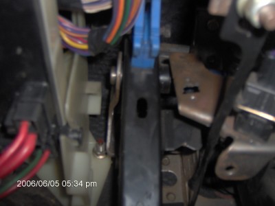

Жилото се къса на 110 мм от захващането към педала на съединителя.Струва ми се че това е в зоната на прехода от купето към коша. Ако това може да се види от снимката.

Мнение от HACKO » 06 юни 2006, 01:17
