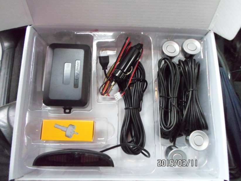

Това включва комплекта: зумер с доста дълъг кабел, 4 сензора, бор-корона за разпробиване/известни са ми два стандартни размера-26 и 22 мм. / . Мойта бе 22 мм . Още инструкция за монтаж, модул за управление на сигналите, LCD-
дисплей с лепяща основа за монтаж и допълнителна двойно залепваща бленда за модула .

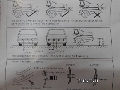

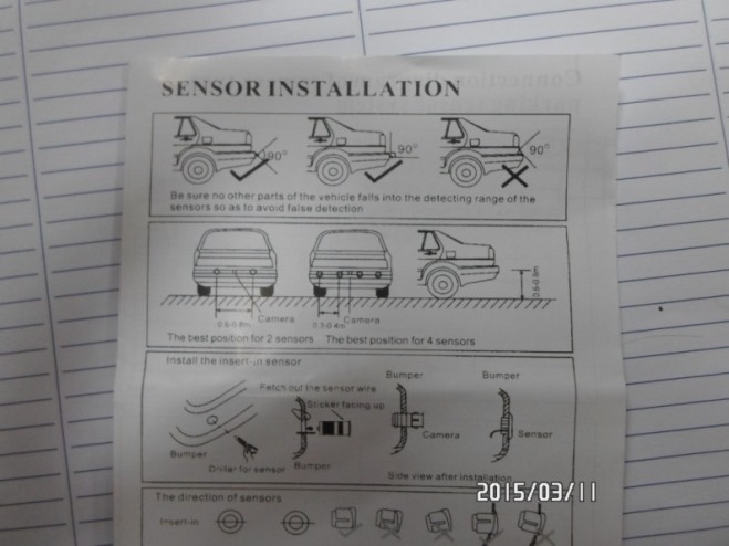

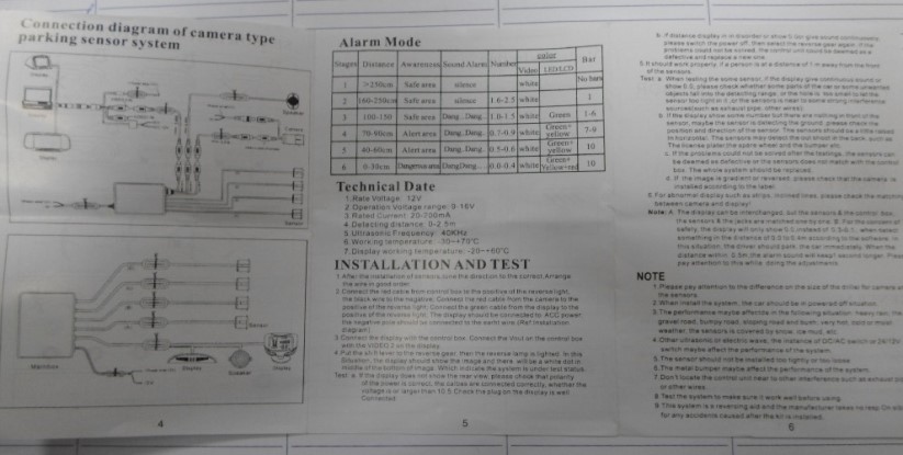

За допълнителна информация разгледах и сервизното ръководство за монтаж на парктр.Там описват използването на шаблони за маркиране на местата на сензорите :
Тук видях първото несъотетствие:
Разстоянията в ръководството са: L- 1320 мм.м/у ляв и десен сензор при м/уцентрово l- 440 мм. и височина H- 480 мм. от пътя.Ako ги бях спазил крайните сензори ми излизаха твърде навън, на заоблената част на бронята и биха засичали препятствия, които се намират отстрани на автомобила и обикновено се заобикалят. Височината пък препоръчана в указанието на производителя е от 500-800 мм. от земята, така че маркирах местата на датчиците по мое усмотрение :
Така постигнах :L-1260 mm. , l-420 mm. u H-505 mm.

Здравейте , относно монтажа всичко ми стана ясно имам само два въпроса:
1,В момента съм със зимни гуми 14-ки , и като премервам нивото на което ще се паднат датчиците при монтажа ми излиза че ще е някъде 0,43-0,45 метра височина .Според инструкциите за монтаж на моят комплект височината трябва да е 0,6-0,8 метра .Дали ще окаже вличние това ?Прилагам снимки на упътването и на парктнониците
2,Къде точно се намира това гумено уплътнение или пръстенче ли беше написано през което вкарвате кабелите в купето ?
- ФордБългария
- Мнения: 854
Re: Монтаж на парктроник на Focus-комби
1. Гледай просто да е на такова място на бронята, че да е успоредно на пътя - да не е на някоя чупка, и после да клони на долу и да хваща постоянно. Така дори и да сменяш гумите(то разликата не е огромна), не ги трябвало да имаш проблеми.
2. При мен стана лесно : Проследих от задния халоген къде ми влизат жиците, и то се оказа в багажника през гумен пръстен. Може да разкачиш багажника и от там да търсиш пролука.

Точно този парктроник монтирах преди месец.При мен листовката е малко по-друга ,височина на монтажа 50-60см.Аз монтирах датчиците на височина 50см при нови зимни гуми 15-ки.Няколко см.няма да са от значение,пък и на нашата задна броня неможе да се монтира по-високо.Гумената тапа се открива като свалиш десния стоп.Тя е под него.Също трябва да се свали кората от дясната страна на багажника,както да се отвори и сервизния капак под нея.В тази ниша и аз монтирах електронния блок.Успех!
s_toshkov
- Мнения: 45
- Регистриран: 11 дек 2006, 19:21
- Модел на автомобила: Искам Мондео 1.8тди 98 ??????
Малко обратна информация :
Парктроника е монтиран и работи много добре .Благодаря на всички за съветите и насоките .
При мен височината на сензорите от земята е 0,44-0,46 м и не дава лъжливи сигнали от земята , въпреки че в указанието за монтаж пишеше 0,5 -0,6 м
