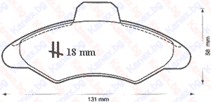

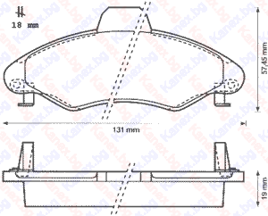

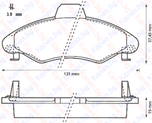

Колеги въпросът е решен! Значи въпросните накладки трябва задължително да са с пружинки като тези по долу, а не същите без пружини, защото освен че ще ви "тракат" ще имате проблем и при връщането им в магазина! Безаварийно и със здраве!
Накладки с пружинки!
Накладки БЕЗ пружинки!
