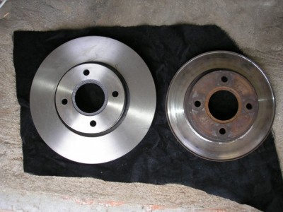

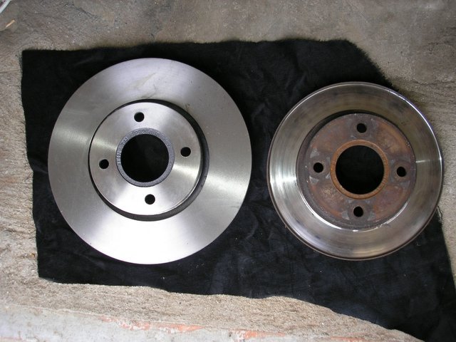

Мнение от disc » 05 юли 2006, 10:32
Това в дясно са стандартни 240 мм. Ескорт вентилирани дискове, а в ляво?

Яко!
Това налага ли и нови спирачни апарати?
Ако не - как мога и аз да се снабдя с такива?

Тия в ляво са като моите(стандартните)!!

kEFi написа:Яко!
Щом имаш по големи спирачни дискове и накладките трябва да са по големи за да има по голяма площ за сцепление и от там триене и спиране. Ако останеш с по малки накладки този голям диск ще върши работа като стария но повече ще се охлажда заради по голямата площ.

...става въпрос за апаратите, накладките са си без туй :wink:

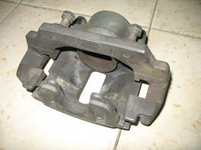

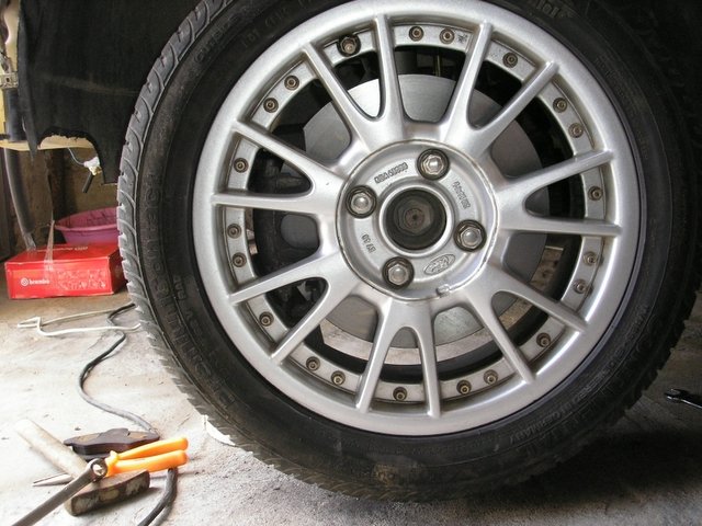

За да се сложат тези дискове на Ескорт ще са нужни 15" ЕТ 38-40 джанти и тези:
