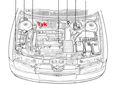

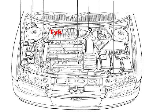

Дано не съм пропуснал или недоразбрал нещо, но и аз да кажа.. Имах подобен проблем и се оказа, че е от клапана за свободния ход (не съм сигурен дали така се казва). При загасена кола педала на газта беше мек и се натискаше плавно и равномерно. При запалена имаше някакво като заяждане в началото на хода му.. Като че ли нещо го запираше + неравномерни обороти на празен ход, особено непосредствено след запалване. Та цялата галимация едно самоуко майсторче оправи с малко грес в гореописаната клапа..

За този "клапан за празен ход" четох тук,във Форума-тема-"проблеми с обороти на празен ход".Има даже и снимката му. Но става въпрос за Форд Ескорт. А при моето Мондео не мога да го намеря. Ако го има къде е? А иначе педалът за газта ми се движи нормално и няма ралика, когато двигателят работи или не.

Мнение от nimm » 04 сеп 2006, 17:32
Миии ако не съм тотално изветрял трябва да се намира под въздуховода, който съм отбелязал с "ТУК"
