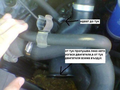

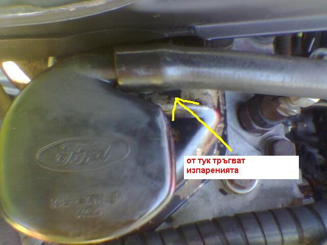

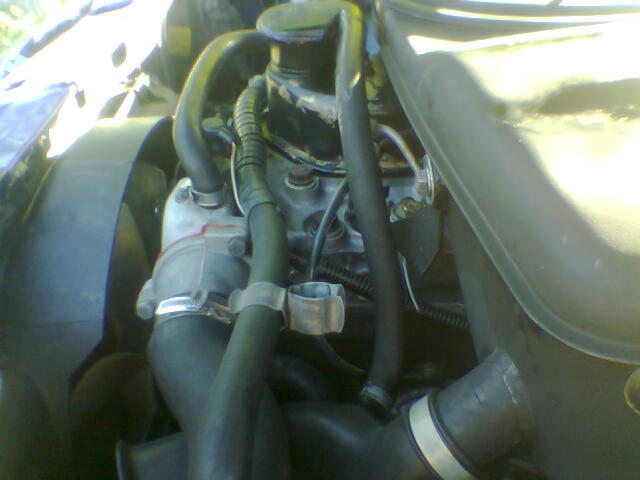

Мнение от dobri1 » 07 сеп 2006, 17:51
Ето как стоят нещата:
