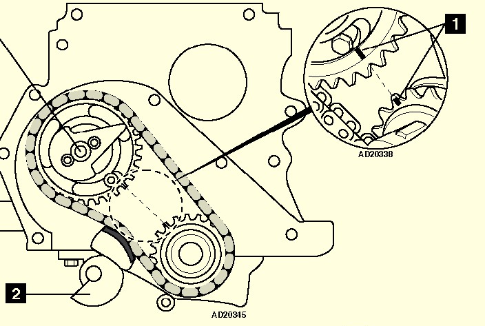

P.S. Все още не съм сигурен, че двата белега все пак маркират ГМТ на 1-ви цилиндър. Записано е "timing marks". Потърси повече инфо в руските или английски форуми.
P.S.P.S. Като ти е мерак да се цапаш сам, изтегли си Autodata (може и някоя по- стара версия), има какво да се види / научи от нея.
Написал съм как е. Няма "пред теб", "зад теб" "встрани" и пр. Кое е ляво и кое дясно в автомобила се определя по посоката му на движение.

Не е нужно да сваляш капака на ангренажа за да регулираш клапаните. Достатъчно е да използваш белега, който е на ремъчната шайба. Поставяш белега да съвпадне с белега на блока и гледаш дали клапаните на 1ви цилиндър са затворени, ако не са завърташ още един оборот. После по описания по-горе начин.
Дотука добре, обаче никой не може да ти напише колко стегнато трябва да се движи пластината на хлабиномера, става само с показване и опит.
