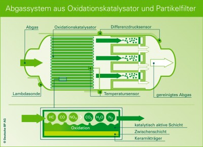

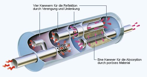

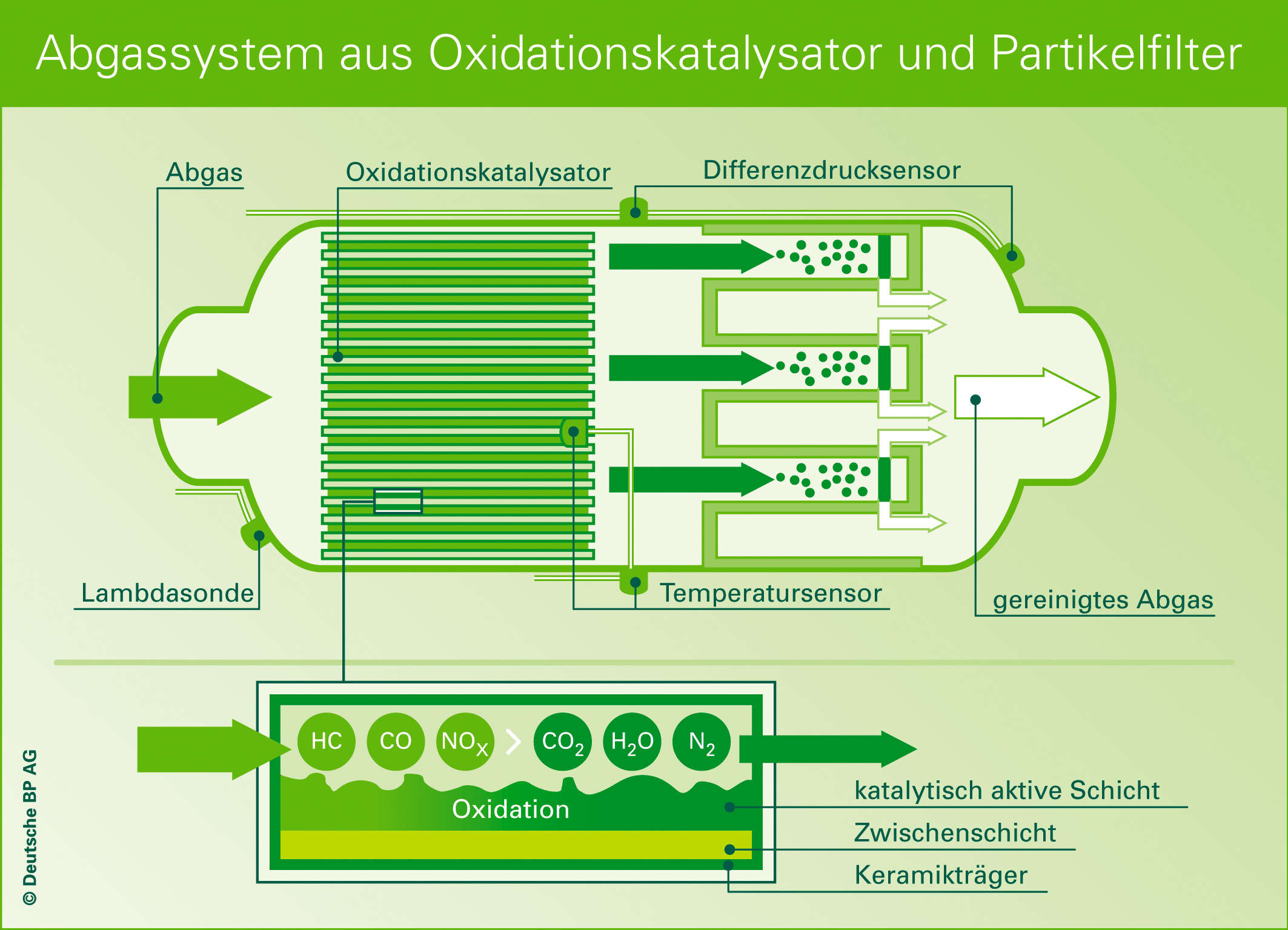

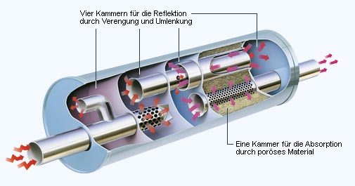

Обикновеното гърне или ШУМОЗАГЛУШИТЕЛЯ има за цел да намалява звука - обикновено е система от няколко перфорирани тръби и вата - на почти същия принцип е и заглушителя за оръжие.
КАТАЛИЗАТОРА представлява керамична пита с покритие, което взаимодейства с химичните елементи в изгорелите газове и ги преобразува в по-малко вредни. Виж схемите долу.
:twisted:
Как функционира КАТАЛИЗАТОРА
разрез на КАТАЛИЗАТОР
КАТАЛИЗАТОР
обикновено ГЪРНЕ /ШУМУЗАГЛУШИТЕЛ/
